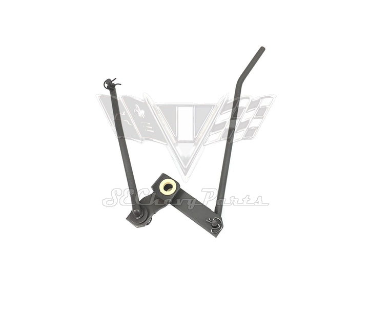

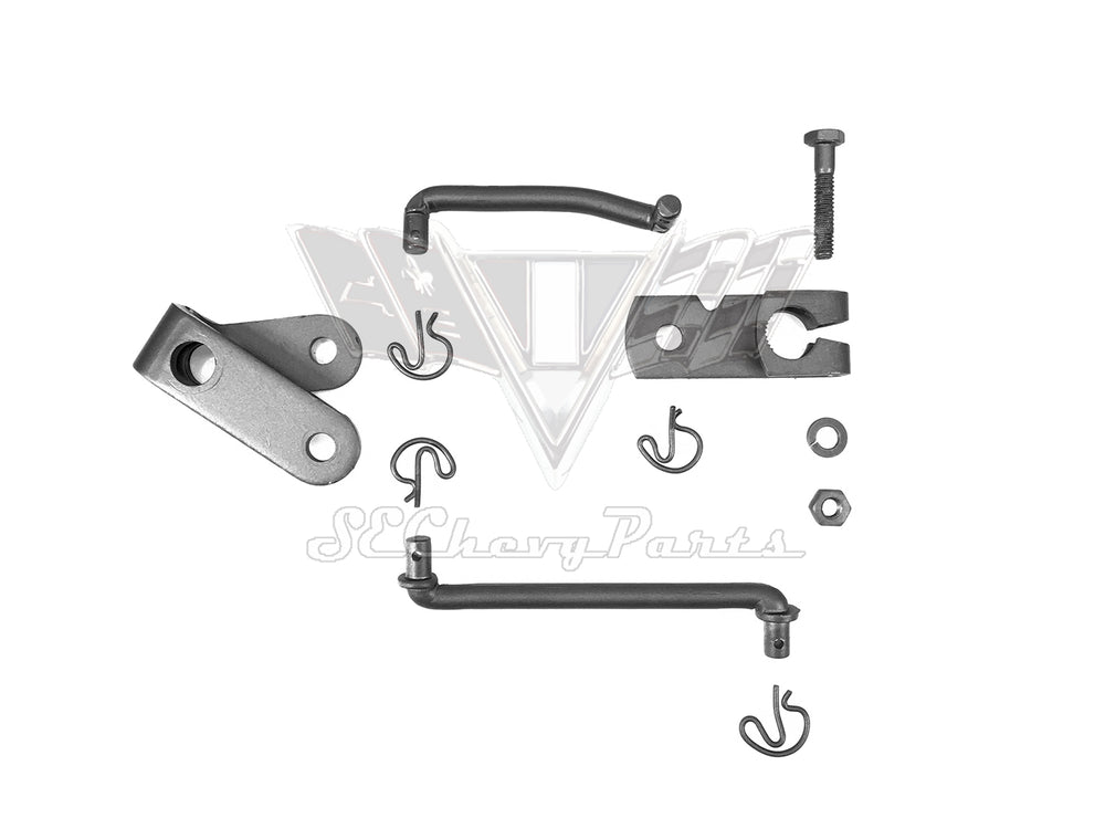

    Inspis iski. Nyt kun tuli muutama viikko sitten muokattua sitä vaihdevivustoa, niin aattelin "heittää" paikoilleen. Heitinkin, mutta en saanu toimimaan. Aina joku vipusuhde keturallaan. Netistä löysin tällaiset kuvat siitä "saranasta". Toki näitä on sitten eri kulmilla ja 1958 kuvaa ei löytyny.

    Aattelin, että teen tuohon ihan pyöreän kiekon, jonka rei`itän ja lähen siitä sitten hakemaan säätöjä. Ja 10mm. kierretangolla haeskelen pituudet valmiiksi. Uniballithan on uroksia, mutta sovittelen ensin jatkomuttereiden kanssa ja kun oikea pituus joskus ehkä löytyy, niin teen sitten putkilla.
    Vaihdeakselin päähän on joku kötöstänyt tallaisen:
    Kyllähän tuohon jotain kiinni saa, mutta toimiskohan paremmin, jos kiinnityspisteen saisi lähemmäs akselia. Liikekin olisi lyhempi.

    Huh. Vaihdevivusto muokattu ja maalattu eilen ja tänään pääsin laittamaan paikoilleen.
    Mitat täsmää.
    Neutral safetya varten jätin levyyn pari kohoumaa. Jos vaikka löytäisi sopivan kytkimen, jolla saisi P ja N kohdilla virran solenoidille kulkemaan. Jollei toimi, niin keksitään muuta.
    Asennus ei meinannut sujua sitten millään! Tankojen mitat kohdillaan, paikat merkitty, osat oikein päin, mutta en saanut kaaviota pelittämään! Purin ja sähläsin useampaan kertaan. Viimein tajusin vaihtaa ylätangon paikkaa rattikarahkan vipuun etupuolelle! Pienestä se oli kiinni!
    Nivelien liitoksia kiristäessä tuli toinen jumitusongelma, mutta onneksi olin sorvannut kasan erilevyisiä holkkeja ja leveämmällä holkilla yhdessä liitoksessa asia korjaantui.
