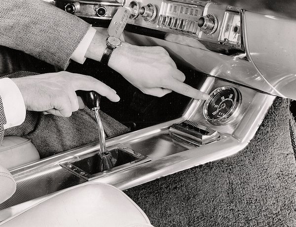

    ’60 Chrysy 300:ssa oli ranskalainen 4 vaihteinen ”PontMousson” laatikko optiona. Vain muutama tehtiin ja vivut oli sepitetyn oloisia. 833 oli vielä keksimättä. Että sikäli aikakauteen passeli laatikko voisi olla peräisin jostakin … missä semmoinen tuolloin sattui olemaan.
  2. Facel Vegasta..
    Tässä on juttu semmoisen asennuksesta:
    http://www.ch300imp.com/300f_4sp_us.htm
    Tuossa on ainakin lattiashifteri. Mahtuukohan se sohvan kanssa?
  3. Tässä toinen vastaava juttu ja siinä on tehtaan kuvia:

    Ja JOS sellaista manuaalia koskaan tulee, niin ei lattiashifterin kanssa enää sohvaa kuulukaan. Sitten täytyy olla jo sportimpaa jakkaraa:D
