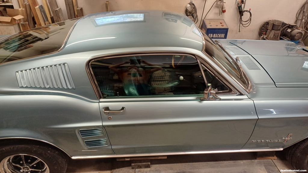

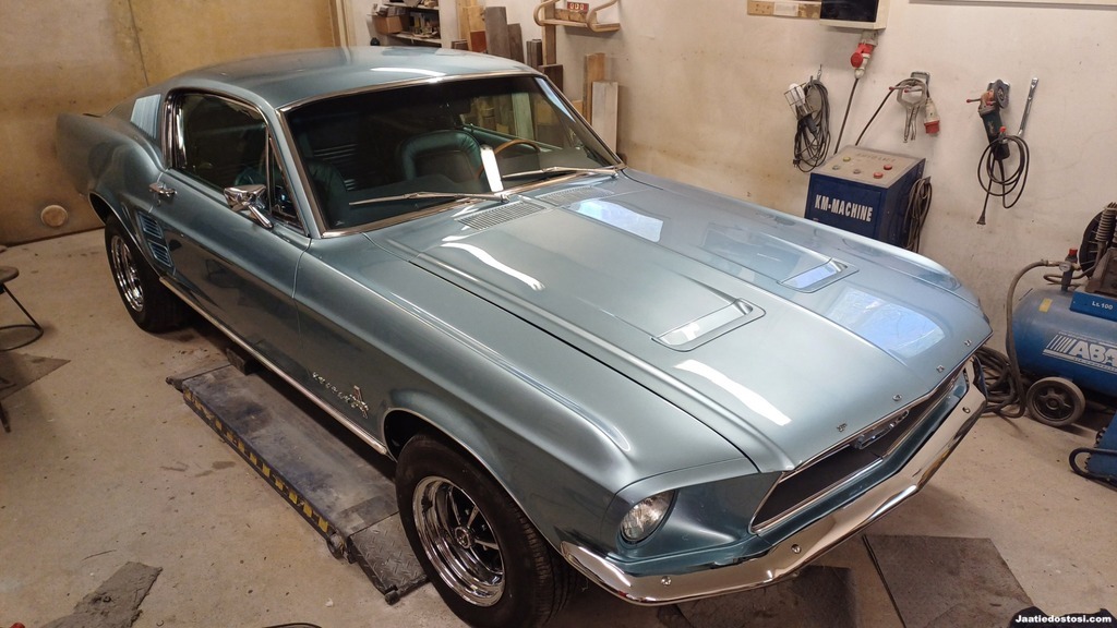

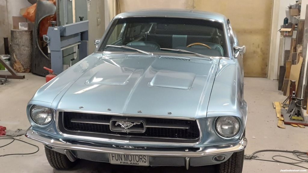

    Nyt hän taitaa olla kohta valmis!
    Luvattoman hiljaista on ollut mulla päivityksissä. Hyvä kun sentään jaksaa autoa tehdä, tarinointia ei aina.
    Ensi viikolla tai lähiaikoina katsastus.
    Kone pörpöttää ihan hyvin. Alussa vesi pääsi öljyn sekaan, mutta korjattu nyt (imusarjan tiivisteet).
    Ja ohjaustehostinkin korjattu kaks kertaa. Mitäs vielä on korjattu kaks kertaa, no pyyhkijämoottori, tankin anturi, jne. Ainiin ja uusi jarrutehostinkin on jouduttu avaamaan, koska männän varren tiiviste oli tehostajan ulkopuolella. Taiwanilaiselta vissiin unohtui laittaa tiiviste sisään, niin heitti sen sitten siihen varren ulkopolelle ja äkkiä pakettiin.
    No mutta. Nyt pitää kerätä rohkeutta lähteä koeajolle.
