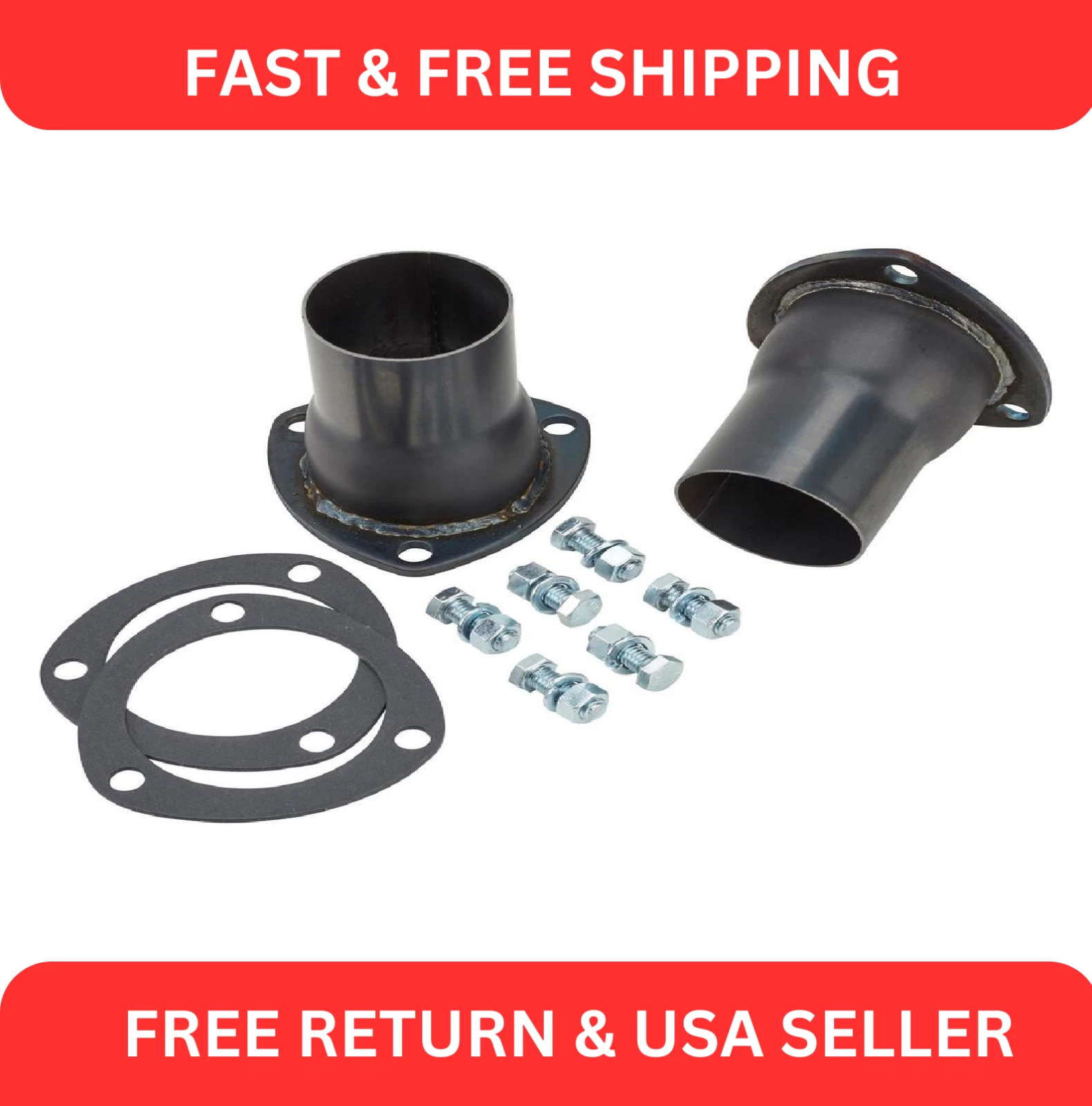

  2. supo
    supo Double Gearhead
    UsParts!

  3. Concarne
    Sieltäkin yritin katsoa mutta en löytänyt sellaista sopivaa mikä menisi molempien putkien sisään.

  6. Keme
    Keme Gearhead
    Laittaa sen 2.5" putken ton päälle ja pyöräyttää putkella merkin mistä katkaisee. Aavistuksen helppoa.
    Gary Grand ja Slant Sickness tykkäävät tästä.
  7. Concarne
    Niin on mutta se kolmen tuuman pää ei sitten enää olekaan kun täytyisi työntää kapea pää edellä kollektorin sisään suoraan ja katkaista kuitenkin niin että leveä puoli sopii kollektorin sisään ja pysyy myös käytössä paikoillaan. Ehkäpä senkin saisi riittävällä tarkkuudella tehtyä.
    Parempi olisi suora hylsy mutta jos sellaisia ei ole niin sitten täytyy kehitellä jotain.
