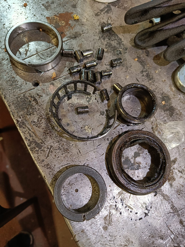

    Joo elikkäs ja siis... Tultiin tenavan kanssa perjantaina sherwoodin cruisingeista kotia päin, ku tuossa läheisen ostarin valoissa pyyhälsi dösä ohi ku seistiin valoissa. Samalla sisään pölähti tukeva tummahko savu ja käry. Elättelin toiveita että olisivat tulleet siitä dösästä, mutta jotenkin selkärangassa tiesin asian olevan toisin. Parisataa metriä myöhemmin parkkiksella totesin että sieltähän se pelkääjänpuolen takafillarista tulee... Ekana nyt tuli tietty mieleen että jarru juminu syystä x, ja mehut tullu samalla pihalle myöskin syystä x. Tai y.
    Joo, ei ollu Kaljataksin takajarrussa vikaa, eikä ollu jarrunesteet mitkä oli räjähtäny pitkin rengaskoteloa ku vähän tarkemmin tutki.
    Jahka lakkaan edes väliaikaisesti köyhtymästä, ni kaikki jolla on deltaan passeli 8.2" bop-perän vetari, tai vaihtoehtoisesti kyseiseen kamppeeseen käypäinen taka-axel, HALAVALLA, voivat asettua jonoon oven taakse. Osoitteen saa yv:llä. :odroll:
    sleepercooler tykkää tästä.

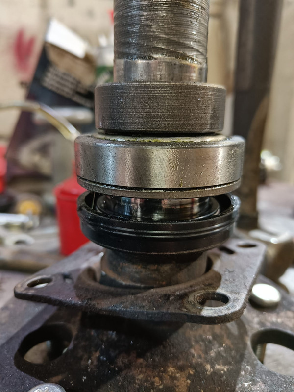

    Jo kolmannella yrityksellä löytyi oikean kokoinen- ja mallinen laakeri. Sen perusteella tässä on SWT:n myyjän mukaan '74 Cutlassin taka-akseli. Itsellä kun oli vähän heikot lähtötiedot asiaan, näin tuoreena general mistake-harrastajana. Ainoastaan että perä on vaihdettu, ja 8,2" bop-peräksi sitä viisaammat väittivät. Mutta pisteet asiakaspalvelusta SWT:n suuntaan.
    Vanhat hilut purettuna.
    Uudet hilut.

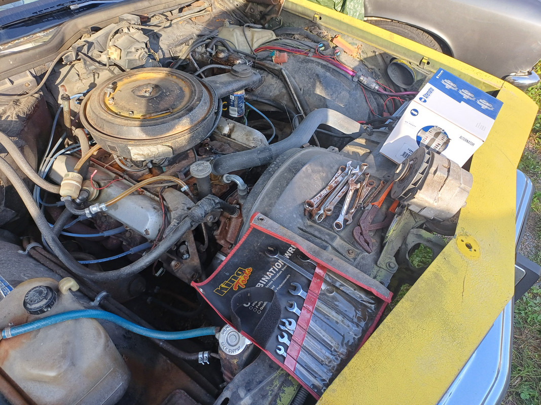

    Itse olin viime vkl etelä-helsinkissä firman piikkiin juopottelemassa, joten kaveri hoiti tämän(kin) rempan.

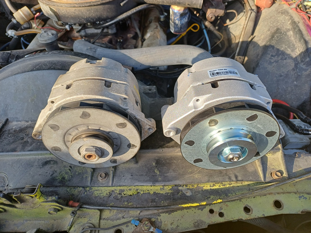

    Ja tokihan tästä vammautui laturikin, kun pari kertaa kävin omaksi ilokseni parkkiruudussa käyttelemässä, tän vielä ollessa laakerivammainen. Vastoin ennakkoluuloja, tää ei ollutkaan lakannut lataamasta, vaan päinvastoin teki sitä vähän turhankin innokkaasti, eli jännänsäädin ilmeisesti paskeena. Tyhjäkäynnillä noin 15 ilmakuperkeikkaa, ja pienellä kierrosten nostolla loikkas jo ~16,5:n samoja yksiköitä.
    Eilen sitte töiden ja eksän duuniin heittämisen jälkeen uus laturi us-partsista, koska oli 25€ halvempi ku SWT:lla ja löytyi suoraan hyllystä. Sattui olemaan vieläpä vika kipale kyseistä mallia sillä hetkellä. Kiva kun joskus on tuuria, siis hyvääkin sellaista.

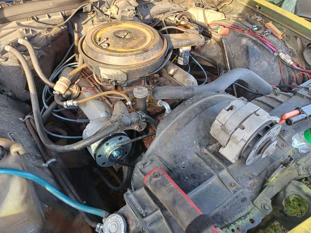

    Kaveria odotellessa, tallin pihalla vanha irti.
    Veljekset ku kivekset. Paitti että vanha tuotti 78A, uusi 94A. Ei ollu partsin valikoimissa 78A:ta, mutta kelpaapa luukuttaa sitä Popedaa vieläkin lujempaa. :rotfl:
    Uusi löysi tiensä paikalleen. Hommassa meni jotain 15-20min. rauhallisesti tehden, ja kaikki onnistui ku siinä suomenruotsalaisessa tv-ohjelmassa. Harvinaista meikällä, jopa näinkin pienissä remonteissa. Vois jopa tottua.
