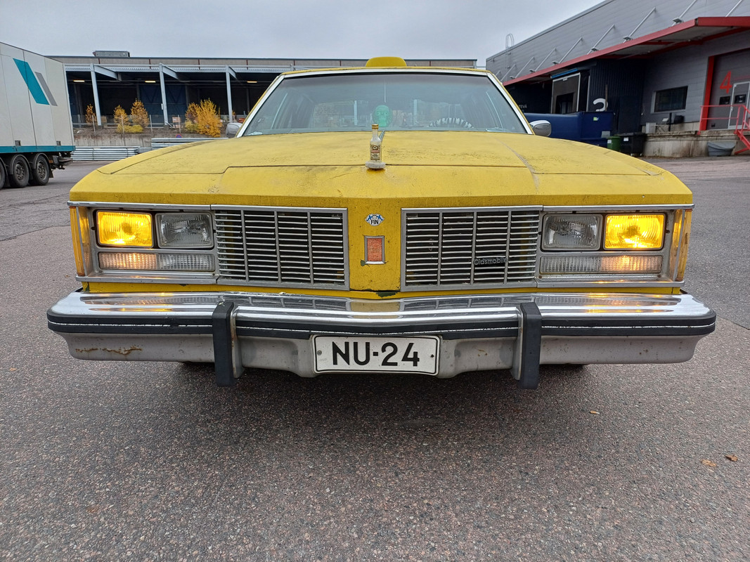

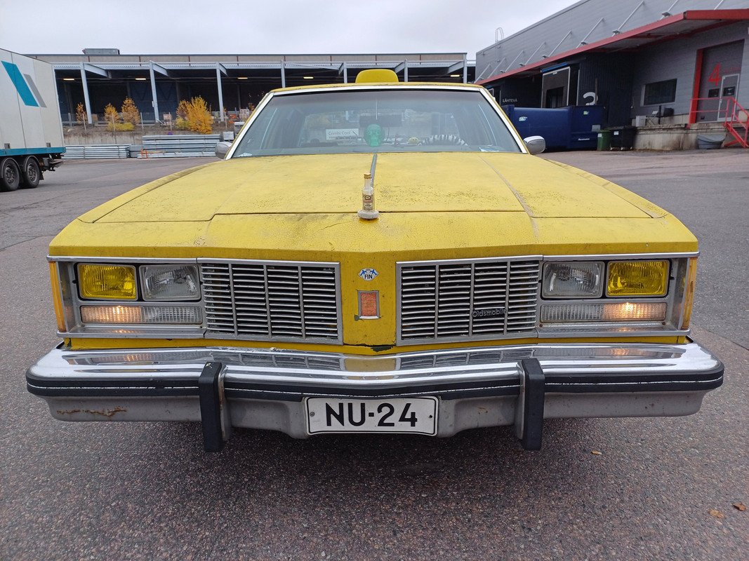

    Ylettömän valotehon takia asensin ajovalojen linsseihin tuollaiset auton väriin sointuvat rajoittimet.
    Visa, Kustom STW, leivonharri ja 1 muu tykkäävät tästä.
  3. leivonharri
    leivonharri Gearhead
    Tykkäät tunnelmavalaistuksesta?
    FuryIII '71 tykkää tästä.
  4. Gary Grand
    Gary Grand Double Gearhead
    Kusinen tunnelma?:confused:
    FuryIII '71 ja leivonharri tykkäävät tästä.
  5. Slant Sickness
    Jos kalvotat ikkunat samalla kamalla, efekti voimistuu.
    FuryIII '71 ja Gary Grand tykkäävät tästä.
  6. Ranskalainen tunnelma. Riippuu katsojan poliittisesta näkökulmasta, että poikkeaako se edellämainitusta.
    LPV ja FuryIII '71 tykkäävät tästä.

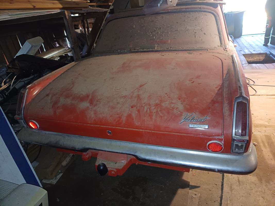

  7. FuryIII '71

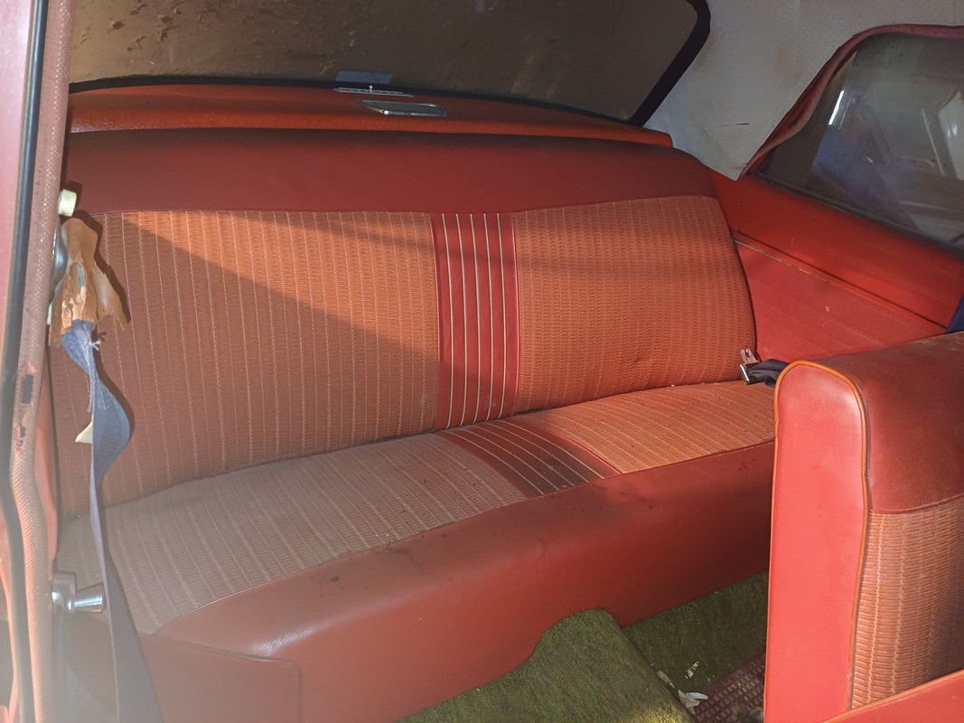

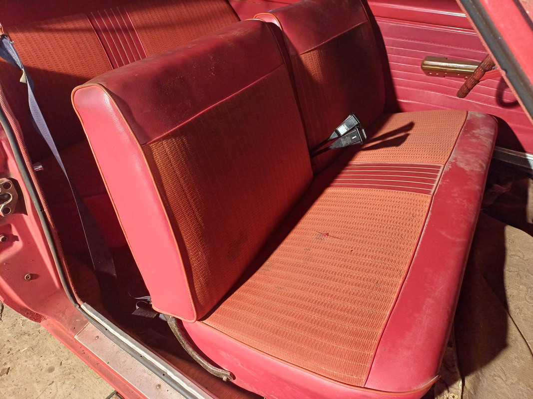

    Eilen ympyrä niin sanotusti sulkeutui, kun ton kuusvitosen ohella haaveilemani ukkini vanha kuusnelonen siirtyi myös meikäläisen omistukseen... Auto on kovapeltinen ja varovastikin arvioiden noin 95% orkkiskuosissa. Sisusta on äkkiseltään tutkittuna pesua vaille priima, ja setäni mukaan maalipinta myllyttämällä myös sen pitäis olla samaa luokkaa. Kattoo sit joskus ku huuhtelee pölyt pois.
    Mukana tuli vähintäänkin riittävästi osia ja muuta early a-body/Valiant tauhkaa. Mm. tyhjä kuusnelosen hylsy, kolme sarjaa vanteita (1×kesärenkailla, 1×talvirenkailla, 1×pelkät vanteet), kaasareita löytyi takakontista 2kpl ylimääräisiä, niitä pitäis olla kuulemma jossain pitkässä paffiloodassa 6kpl lisää... Ja yks ukin joskus remppaama 225 isolohko-slantti irrallaan, pari ehjiä ovia yms.jne. ihan kaikki ei näy kuvissa, ja kaikkea ei oo vielä saatu kaivettua esiin, koska tuolla on vieläkin "riittävästi" kaikkea muutakin tauhkaa.
    Parit kuvat:
    Ens keväänä ois tarkoitus ruveta herättelemään ruususen unesta pikkuhiljaa. Auto sijaitsee saman navetan ylisillä josta 2011 tuli tuo kuusvitonenkin haettua, eli välimatkaa on ~230km, joka luonnollisesti varmaan hidastaa hommaa, mutta kannattaneeko tuota hötkyillä, ku melkein 40v. tuolla viettäny jo. :rotfl:
    tooke, JYR, Kähmy 545 ja 3 muuta käyttäjää tykkäävät tästä.
  8. Komee peli. Älä tee ulkonäölle mitään.
  9. FuryIII '71
    Joo, tarkoitus pitää tuollaisena vaikken pussihousuja omistakaan. 225-isolohko saattaa kyllä vaihtua ton 170 tilalle, mutta kattoo sitä sitte joskus ku saa ton kilpiin ensin.
  10. eeko
    eeko Gearhead
    Hieno aikakone, sisusta on kyllä hyvässä kunnossa.
    -eeko

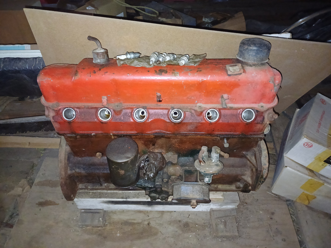

  14. FuryIII '71
    Pitkästä aikaa kuusvitoseenkin lisää hankintoja, lootan muodossa. Kiitokset kaupoista @Hai tätäkin kautta.
    Jos jollain sattuis olemaan pikkulohkon kytkinkoppaa ja vaihdevivustoja, ni saa tarjota. Halvalla tiätty. :oops:
    Visa, MJF ja Gary Grand tykkäävät tästä.

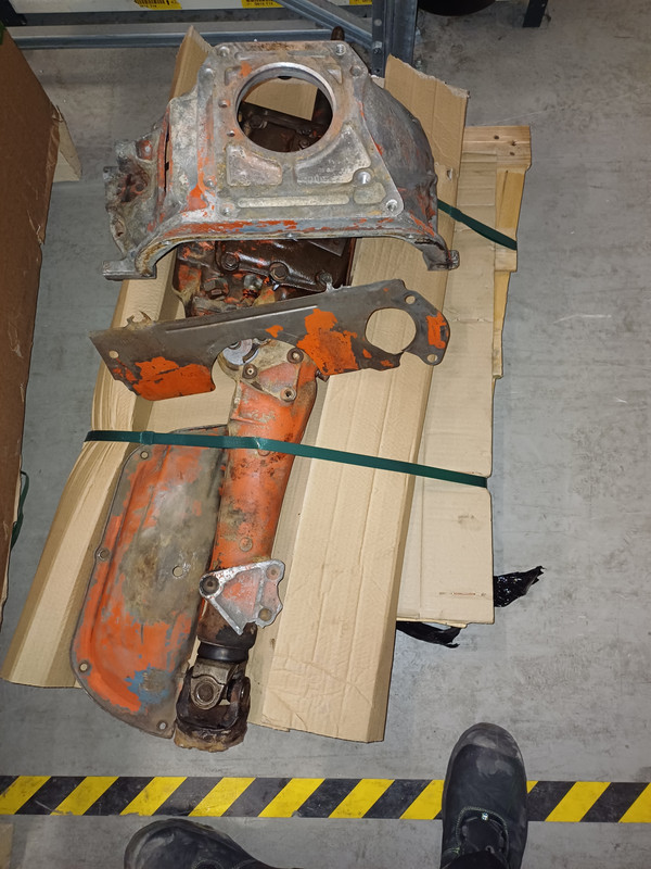

    Eilen tuli jatkettua romustelua kytkinkopan ja oheishilppeiden verran.
    Hauskinta oli se, että ostin ton samalta heebolta, joka oli ostanu nimim. Hai:lta ton mun laatikon edestä moottorin ja juurikin ton kytkinkopan. :D

    Olenko ymmärtänyt oikein, että noita 3 -vaihteisia oli 2 erilaista mallia? A745, joka oli kai heikompi ja A230, joka oli vahvempi? Kumman koppa tuo sitten on?
    Tässä jälkimmäisen välityksiä:
    Higher first gear. Close ratio vs wide ratio specs.
    A230 ratios
    For slant sixes and 318
    1st 3.08
    2nd 1.7
    3rd 1.0
    R 2.9
    for 340 and 400s
    1st 2.55
    2nd 1.49
    3rd 1
    R 3.34
