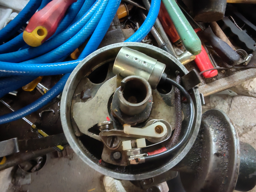

    Lisäksi asensi ton lainakaasarin mun suosiollisella avustuksella paikalleen. Sen jälkeen alkoi käynnistys yritykset. No eihän se perkele edes luvannu. Ei ku virranjakaja ylös, ja pajan puolelle ruustukkiin katkojankärkien vaihtoon ja kärkivälin säätöön.
    Jakaja paikoilleen, ja nyt rupes jo kuulumaan pientä "pötspöts" yritystä, mutta siihen sekin sitte jäi. Mutta ku veti säädön mahdollisimman aikaiselle, ni tuntui "pötspöts" lisääntyvän. Toki koska säätö oli jo tapissa, ni jakaja taas ylös ja napsun verran aiemmalle. No sittehän se meni vissiin vahingossa parikin napsua aikaisemmalle, ku ampui pari kertaa kaasariin silleen että meinas kalsarit vetää ruosteeseen. No jakaja taas ylös, ja sitte säätöä toiseen suuntaan, eli myöhäisemmälle.
    Nyt huomas heti startissa että sehän edes yrittää jo lähteä käyntiin. Ei muuta ku uutta yritystä, saatanallisen kaasun pumppaamisen kanssa, ja ei saatana, sehän heräs ikiunestaan!
    Ei kovin jouheasti, mutta silti. :D
    Videon lopussa rupes kone jo ottaa jenkaakin, lieköhän pakokauhuputkessa montakin hiirenpesää? Ja vähän vieläkin poksui tuossa lopussa, mutta pitää katella sitä paremmalla ajalla. Syttyhän on siis ihan sivujalalla säädetty, ei ollu ajoituslamppua tai muitakaan vermeitä hommaan. Turha tarkkuus on teknistä tietämättömyyttä, vaimitensemeni? :poff:

    Käy kyllä aivan helvetin nätisti, ja vaikka ajoituslamppu on edelleen avaamattomana laatikossaan, ni sytty tais osua melko prikulleen. :odeek: Säätö on nyt aika tarkkaan keskikohdassa, ja aikaisemmalle käännettäessä alkaa melkein heti käynti menemään raskaaksi, ja myöhemmälle ni alkaa tupsuttelemaan putkessa.
