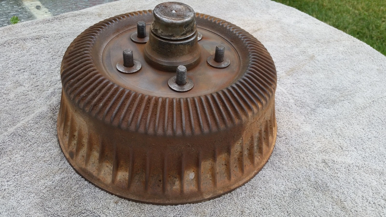

    Rummut sorviin. Jäähdytysrivoista siivu pois.. Näin tehtiin itselläni American racing vanteiden kanssa. Tasapainokin parani.
  4. Slant Sickness
    Mahtaako rivoitetuisa moparin C-bodyn rummuissa riittää materiaalia tehdä julkisivusta suora? Tässä esimerkin tapauksessa sisäsivu näyttäisi seuraavan ulkopuolen muotoa.

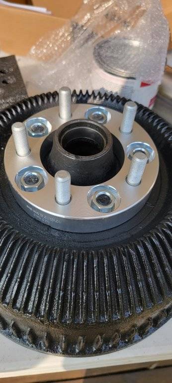

  5. Minusta tuossa pe-len linkissä on helpoin ratkaisu:
    Sopivasti maalia, niin kukaan ei huomaa, että siellä on spacerit.
  6. Slant Sickness
    Adapterithan oli just siinä poliisikoulun käyneen opinnäytetyössä mainittu syynäyksen kohteeksi. Ei pelkästään katsuri, nyt myös valistunut sinivuokko voi älytä tommosten läsnäolon.
    Mä en kyllä ehkä itse tekisi alumiinista adaptereita tuolla tavoin. Mutterien upotuksen alle ei jää kummoistakaan seinämävahvuutta.
  7. En minäkään, jos ei halua muuttaa jakoa, vaan tämän tyyppiset:
  8. kippis
    kippis Gearhead
    ei taida kierre enää piisata noille. pitäs vaihtaa sitten pitempiin. amer.racingin outlawit varmaan yhtä paksut kun noi mustat spacerit kuvassa.
    jos nyt sorvaamista ajattelee ni olisko joku 10 - 12 mm ( saa tarkentaa ) mitä pitäs ottaa pois. onhan vanteissa jo pieni tollanen muoto sisäpuolella mutta ei tietenkään riittävä. kinkkistä.

    Aika kalliit rummut näyttää olevan. Pitkät studit ei kai maailmoja maksa.
  10. MudMax
    MudMax Gearhead
    ^^Ei kierteen pituus ole mikään ongelma, laittaa vaan ET (Extented Thread) mutterit.
    Näissä vaan yleisin shank:n pituus on 0,25 - 0,33 tuumaa, joilla voi korvata normaalit lähinnä peltivanteelle tarkoitetut p*skamutterit peltivannetta paksumman aluvanteen kanssa: https://lugnutguys.com/pages/search-results-page?collection=lug-nuts&page=1&rb_snize_facet3=ET Conical
    Levityspalan kanssa käytettävät pitemmät ovat harvemmassa ja maksavat yleensä enemmän: https://www.ebay.com/itm/371050100956
    Tuolta myyjältä löytyy 24,5 mm:n lisäksi ainakin myös 6, 12 ja 14,5 mm:n pituiset versiot.
    edit: En laittaisi noita niin paksun levityspalan kanssa, että studin kierre ei yltäisi mutterin leveämpään osaan saakka.

    Jäähdytysripojen verran sorvissa pois. Onnistui ammattimieheltä hyvin. Ensimmäinen versio itsellä oli spacerit välissä. Katsuri ei oikein tykännyt,vaikka olin naamiomaalannutkin ne.

    Tossa vieressä olevassa autossa on hyvin vastaavan näköiset rummut (1968 Oldsmobile 88), toki en tiedä onko ihan yhtä syvät. Tommoset:
    Ja niihin ainakin istu (en ole aikasemmin edes tajunnu että olis voinu olla ongelma) American Racingin 5-puolaset vanteet kivuttomasti. Tommoset:
    Vanteen kiinnityspinta sopi hyvin tuonne syvennykseen ripojen "sisäpuolelle".
    Laittasin kuvan jos se ei olis niin hankalaa :D
  13. roope
    roope Gearhead
    Juurikin samanlaiset vanteet oli itselläkin kyseessä.
