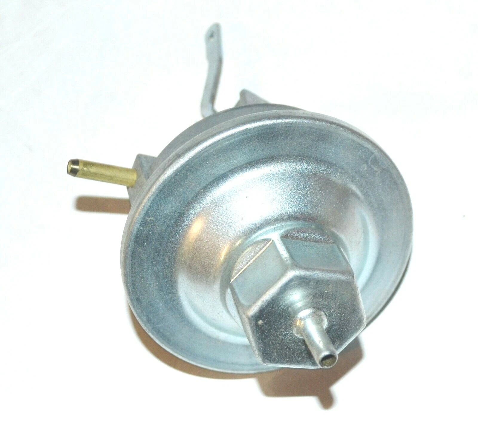

    Juu kyllä siinä varmaan vähempikin riittäis, siihen vois auttaa säädettävä alipainesäädin.
    Päästöihin se vissiin vähän vaikuttaa jos sen alipaineen ottaa imusarjasta. Tästä aiheesta on paljon asiaa palstoilla/juutuupissa. Viileempi käynti tyhjäkäynnillä/alakierroksilla on yksi plussa.
    Ehkä leimalle sit kaasarista alipaineet, varsinkin kun seokset on ite säädetty.:D Sillä voi saada ylimääräsiä höyryjä poltettua.

    Tollasia on käytetty ahdetuissa VAGineissa. Toiselle puolelle tulee vaan ylipaine joka ottaa ennakoita pois.
    Vuppe tykkää tästä.
  8. Joo, turbomiehet on käyttänyt sitä noin.
    Aluperin se toimiii niin, että toinen ported vacuum ja toinen manifold vacuum:
    Jotenkin nerokkaasti tuo toimi saastepeleissä. En kyllä ole koskaan tajnnut, että miten..
