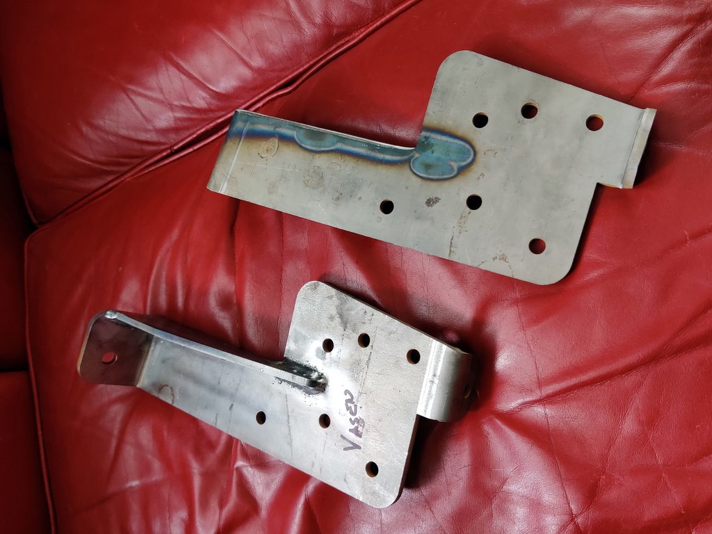

    Asiasta toiseen, niin tällainen ilma-alustasetti tuli ostettua talteen kun sopivasti sattui tarjolle. On X-runkoiseen tehty, ei puutu kuin mittarit sekä etuiskareiden siirtosarja iskunvaimentimineen. Nyt on mietinnässä se, yritänkö auton leimata ensin rautajousilla vai asennellaanko ilma-alustakin ensin.

    Ainakin voit sovitella ilmapussien kiinnikkeet valmiiksi ja suunnitella linjoja yms. Noi kiinnikkeet voi sitten pultata pois rautajousien tieltä helposti. Alkuperäiseen alatukivarteen riittää reiän poraaminen iskarin pultille (Ellei siinä reikää jo ollut?).
    Yläkiinnikkeet tekee sun taidoilla hyvinkin helposti.

    Minulle tuossa tarjottiin iskarin siirtosarjaa hyvien vinkkien kera ja tänään hain paketin postista. Täytyy tilailla ohjeen mukaiset iskarit ja niiden pultit vielä Rockautosta ennen ku aletaan hommiin. Nippelitepolta lisäksi sopivat koripultit.
