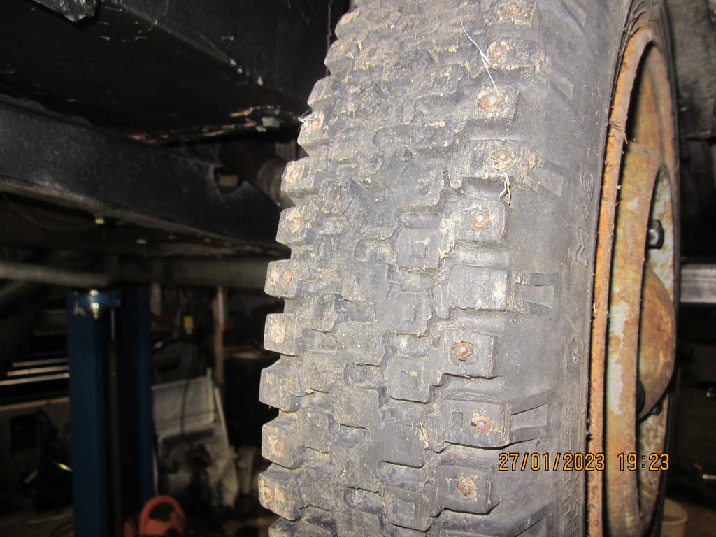

    Tuossa vuonna -87 paistetut Nokia Hakkapeliitat, vanhalla 06 kuviolla tilauksesta paistettu viimeinen erä, siksi noin vanha kuvio sen ikäisissä renkaissa. Nyt näkyi yhdessä renkaassa alkavia murtumia, eli kyllä nuokin vanhenee, vaan ei nuo ihan uudetkaan enää tosiaan ole...
    Näihin renkaisiin liittyen, käytiin vuosia sitten keskustelua sekä Nokian renkaiden että erään rengastestifirman kanssa jonka nimeä en näköjään muista enää. Olisivat mieluusti ottaneet testattavaksikin nuo, jos vaan olisi ollut testikalustoa millä testata. Kun ei mihinkään nykyautoon oikein käy enää nuo 125-15 renkaat... Yllättävän pitävät ovat edelleen, pitää niin jäällä kuin lumella, sekä ääntä pitää varsin voimakkaasti. Paljon painavia teräsrunkoisia nastoja... Niin se, mitä sekä Nokianilta että testifirmasta sanoivat, tuon ikäisissä renkaissa oli paljon paremmin ikääntymistä kestävä kumimateriaali. Nykyisissä on kestoikä paljon lyhyempi, osaksi kierrätysmateriaalinkin takia, osaksi sen takia kun ei näitä enää halutakaan tehdä vuosikymmeniä kestäviksi...
    Nuo menee ihan hyvin niiden muutaman sadan vuotuisen ajokilometrin kannalta, toisinaan rajautuu kymmeniin. Pääosin vieläpä tässä kylillä, eli harvoin yli viidenkympin on nopeudet mitä tuolla ajellaan, paitsi leimaamoon parin vuoden välein jolloin sinnekin kulkiessa kyllä reitit hakeutuu hitaammille eli pienemmille reiteille. Jokseenkin orpo olo tulee motarilla, on aika pieni ja kevytrakenteinen, ja vaikka hyvän matkaa toista sataa kulkeekin niin ei siellä vaan ole kovinkaan miellyttävää nykyään...
