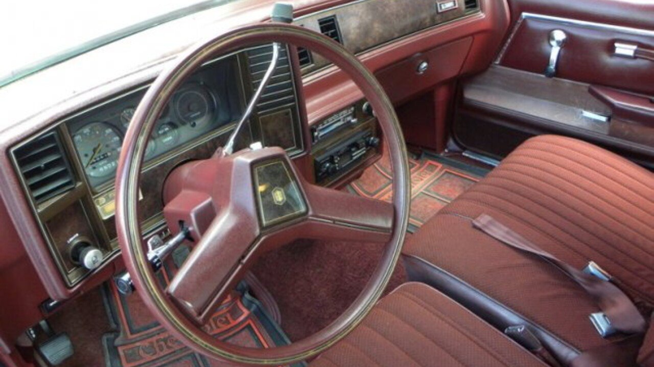

    kuvan perusteella on juuri samaa väriä ja kuosia. näyttää niin samalta kin oma ennenkuin siitä tuli tällainen...
    https://www.dropbox.com/s/d3jkz4s6fmxnvkw/WP_20180426_14_28_09_Pro.jpg?dl=0
    muitakin tämänvärisen sisustan osia löytyy mitkä pitää joko vaihtaa mustiin tai värjätä että saa laittaa kasaan. turvavyöt pitää vaihtaa, kaikki paneelit joko vaihtaa tai värjätä. ruskean ratin tilalle pitää saada musta
