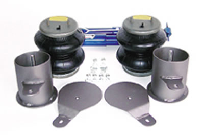

    --No mitenkäs katsastus jutut menee jos laitan tuollaset ilmajousitus jutut G30 vaniin sehän on kuorma auto niin miten siiä menee katsastus hommat ja toteutus.
    Osaatteko kertoa.
  2. herrakani
    herrakani 1st gear
    Muutoskatsastuksella.
    (moi vastailen yhdellä sanalla)
    Helpoimmalla pääset kun asennat tehdastekoisen sarjan, ja näytät jonkun dokumentin että se on ko. malliin tarkoitettu.
    Selvittelin muuten tuota tuplaventtiiliasiaa. Eli normaalit Auki-kiinni-ilmaventtiilit ei ilmeisesti kelpaa enää. Mene ja tiedä, joka tapauksessa normaali tapa on laittaa sekä tyhjennykselle että täytölle oma venttiili, eli yhteensä 8kpl. Sitten on palkeita joissa on 2 porttia. Niihin on tapana laittaa 3 venttiiliä paljetta kohden, 2 venttiiliä täytölle, 1 tyhjennykselle. Tämmöiseten järjestelmien kanssa on tapana pitää useampaa 50-litran tankkia ja hiilihappopulloa tuomassa lisäpainetta ja niillä pitäisi kai saada jo renkaita ilmaan. Epäilen, mutta videoissa näyttää toimivan.

    Onkohan kellään kokemuksia x-runkosen chevyn muutoksista? joku siitäkin jo aikasemmin kyseli mutta en löytänyt vastausta. Eli taka jouset on väsähtäneet ja olis tarkotus kartottaa saako minkälaisella budjetilla laitettua taakse esim. ilma pussit? Ja jos alkuun laittaa ilman kompuraa ja säiliötä siten että ilma lisätään ventiilistä koti kompuralla. Ehkä sitten pikku hiljaa lisää jos nälkä kasvaa.
  17. toomass
    toomass 1st gear
    mulla '62 impalassa hyd.sylinterit. pikku muutoksilla onnistuu. tulee vaan jousen ja rungon väliin. ja takana joutuu koriin tekemään reijät, että mahtuu paikoilleen. pusseista en oo tietonen miten käy. ja jos jousia tarviit niin muistelen että vanhan mersun (esim 123 korimalli) jouset käypi noihin x-runkosiin. saatto olla että piti vähän lyhentää, mut nuo on halpoja.
  18. 348
    348 1st gear
    Joo nyt paikollaan rälläkkä jouset ja yksin ajaessa hyvä. Mutta nyt kun takajouset on ajan saatossa kuoleentuneet niin perä menee ikävästi maahan kun tulee taakse painoa. Taitaa olla nuo pussit melkeen yhtä kalliit kuin ilmaiskarit. Ilmaiskarit tietenkin ajas asian mutta pusseilla tulis vähän enemmän säätövaraa. Jos myöhemmin sen kompuran ja säiliön laittaa niin taka akselin pusseilla sais maavaraa noihin hidaste töyssyihin mitä oulussakin on ihan liikaa..
    Myykös suomessa kuka tommosia sarjoja joita on summitilla myynissä?
    Tuo sarja oli summitilla 400dollari ja jos jouset maksaa yli 200e niin pistää kyllä miettiin mitä kannattaa autoon laittaa. Ja sarjassa ois iskaritkin. Ja saako tommosen sarjan leimattua nykyään ongelmitta?
