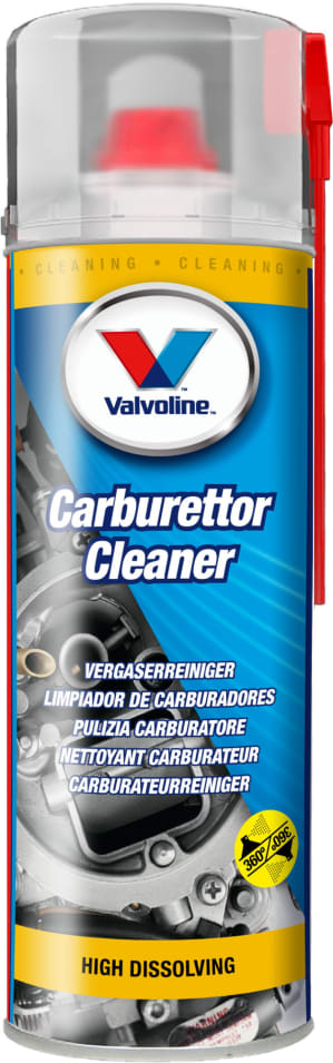

  8. Eli toi oli ihan spray. Olen joskus nähnyt jossain ämeriikkävideossa sellasta kannutavaraakin.
    Mites joku kilpaileva tuote. Esim Kärkkäiseltä:
