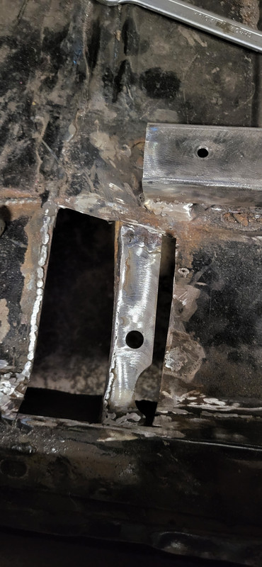

    Sisusta tuli purettua pois, kun joutuu uudet sähköjohdot vetämään, niin samalla saa hitsattua lattiasta olevat reiät umpeen ja uusille penkeille kiinikkeet.

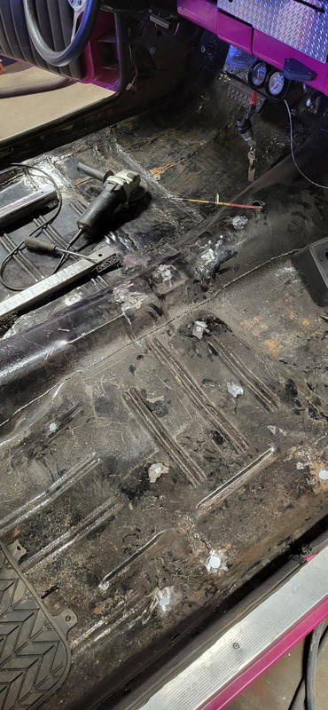

    Lattiassa olevia penkin kiinnitysreikiä rupesin paikkailemaan sekä muutaman muun haperon kohdan siinä samalla.

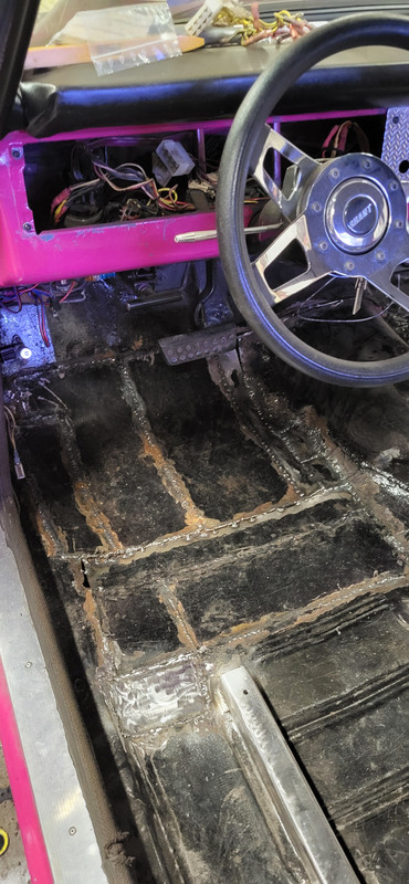

    Ja kuskin jalkatila on aikamoinen tilkkutäkki, ja saumat laitetty sikakitillä umpeen.
    ei olis pitänyt mennä ronkkimaan.

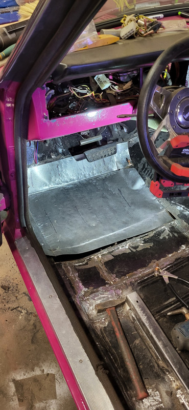

    Meinasin laittaa muutaman ratsupaikan lisää, mutta vitutti lattia muutenkin jo, niin päätin leikkaa vanhat paikat pois.
    Ja uuden sommittelua

  10. dart -66
    dart -66 Gearhead
    Olipa karusti korjattu etulattiat. Itse tein ne jo yli 30v sitten ja joku, taidan kyllä tietää, tehnyt sitten tässä välillä moiset... :eek:

  11. sleepercooler
    sleepercooler Gearhead
    Olihan ne ihan hirveet:confused:

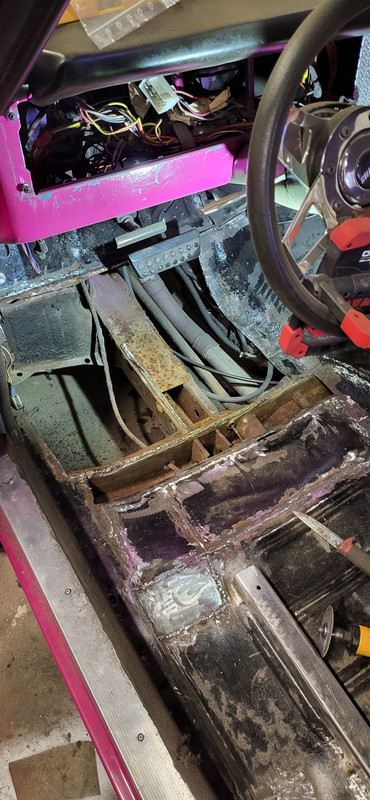

    Uusitko lattiat kokonaisuudessaan ?
    Kun ihmettilin hitsaussaumoja tunnelin molemminpuolin ja puoleenväliin asti on kuitenkin alkupesäistä sikkauksista päätellen.
  12. dart -66
    dart -66 Gearhead
    Itse tein etujalkatilat ja minua edeltänyt oli vaihtanut takalattiat toisesta autosta. Kardaanitunneli oli alkuperäistä.

  13. dart -66
    dart -66 Gearhead
    Itse asiassa, kun muistelen tarkemmin, siinä vaiheessa kun tuohon tuli 727-loota niin vaihtuikohan laatikon kohta leveämpään... ei siis minun toimesta.
  14. sleepercooler
    joo tunnelia jouduttu leventämään laatikon takia, ja tehty hitsaukset vähän sinnepäin hepeillä kiinni ja koriliimalla umpeen.
    Hantin puolelle en ole edes kajonnut........vielä
