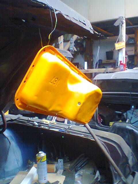

    Sitten tuli maalattua öljypohja.
    Lohko tulee saamaan saman värin niskaan :poff: [​IMG]

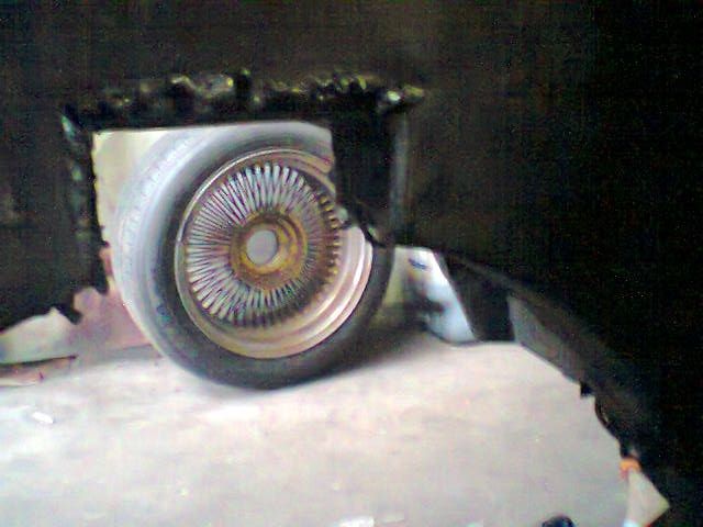

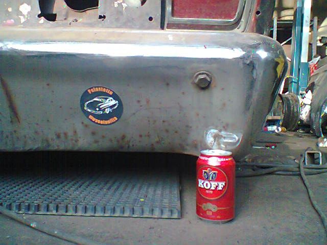

    Raato taas pitkästä aikaa omilla tassuillaan :rotfl:
    Vähän joutuu vielä antamaan rälläkkää että mahtuu nuo pinnavalssit alle.
    Perämurikka ottaa kanssa lattiaan kiinni, eli sama rälläkkä käsittely tulossa myös sinne
    Takaa tulee tippumaan vielä noin 3cm + vähän ehkä vielä puskuria tuoda alemmaks :odroll:

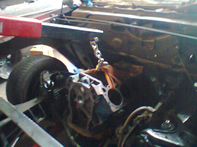

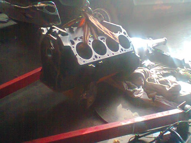

    Lohko ja loota tuli naitettua yhteen [​IMG]
    Muutaman kirosanan jälkeen se molskahti konehuoneesen
    Vielä pitäs vähän askarrella että kävis lootan palkki paikoilleen.
    Sit sais hitsuutella korvakot etupalkkiin kiinni.
    Lohko sen jälkeen ylös ja moottoria nippuun 8)

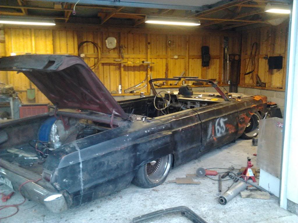

    Tuossapa tämän hetkinen kuosi.
    Ilmapussit ois asennettu taakse.
    Karmi valmistumassa.
    Sähköt tekemättä, samoin etupään pussitus.
    Imusarja pitäs vielä vaihtaa kun repii ilmoja jostain saastejutuista.
    Siitä se pikku hiljaa valmistuu.
    Laitetaanpa sitten päivitystä kun saan jotain näkyvää tehtyä. :lol:

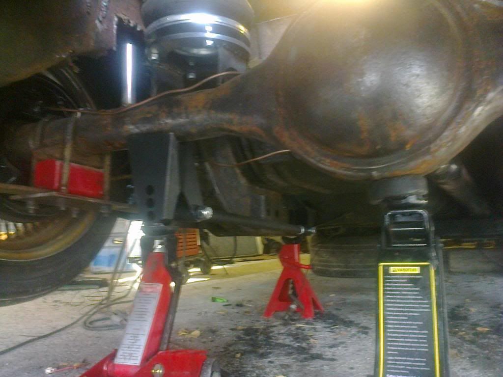

    Pitkästä aikaa pääsi komposti haistelemaan ulkoilmaa
    Tuo perä on aika ärsyttävän korkea vielä.
    Tilanne saadaan korjattua nelilinkeillä.
    Nyt takana on jotkut vanin norrat. On sen verran jämyt että ei osu runko maahan jos päälle 70 kg hyppii päällä :poff:
