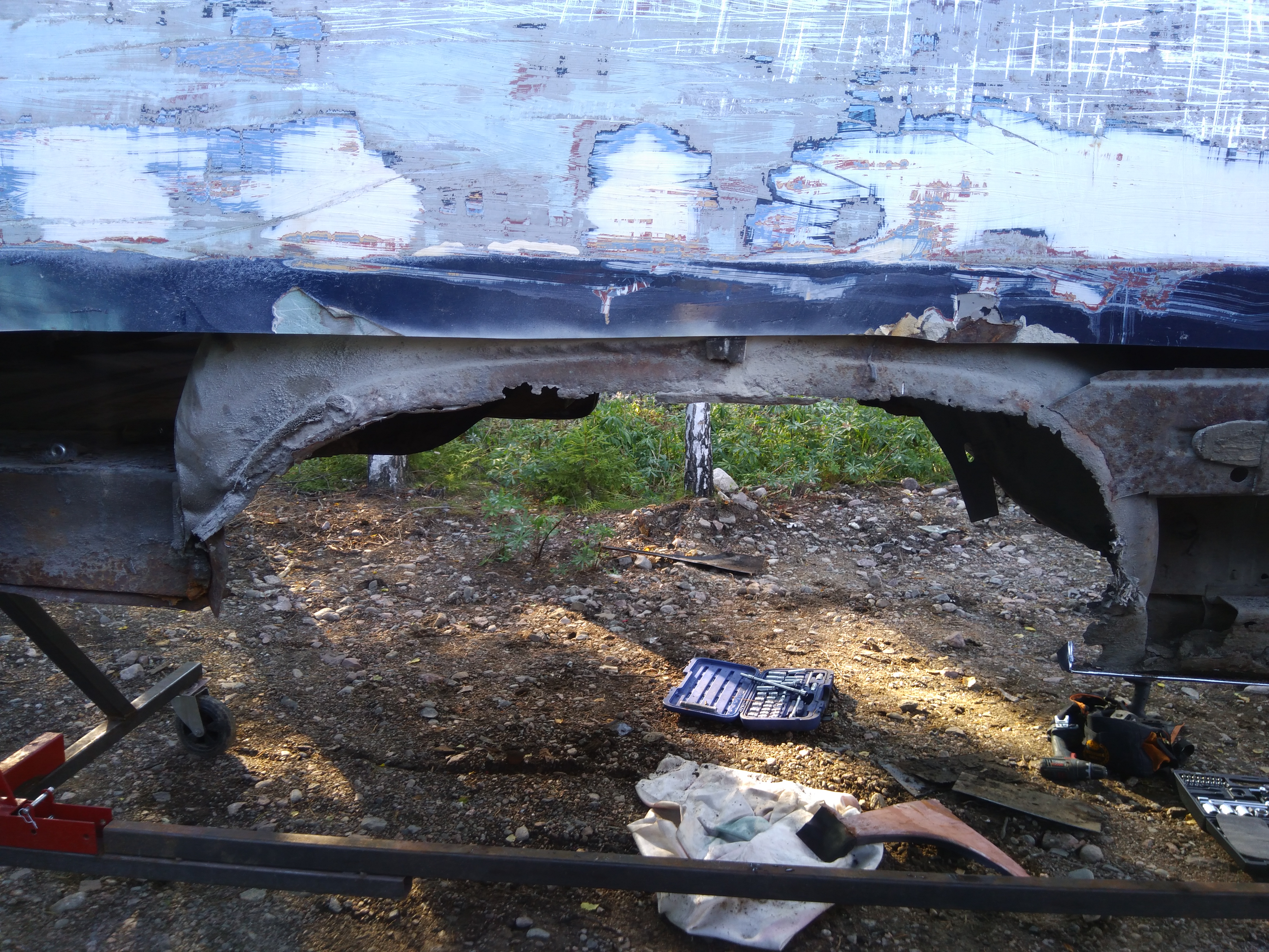

  12. Visa
    Visa Gearhead
    Kori ja runko puhallettu puhtaaksi. Muutamat pisteosat laitoin vielä puhaltajan mukaan.
    Nyt onkin mukava jatkaa harjoituksia puhtaalle alustalle.
    jrasi, hevimies, palontie ja 1 muu tykkäävät tästä.
  13. Visa
    Visa Gearhead
    Kamoja saatu tallilla järjestykseen ja hieman päästy aloittelemaan peltitöitä.
    Kylki koesovituksessa
    Muokattu: 26.9.2017
    cdv70, Joel, esmi ja 3 muuta käyttäjää tykkäävät tästä.
  14. Visa
    Visa Gearhead
    hieman uutta sisälokaria helmaa ja konttIa saatu rakennettua
    LPV, Joel ja esmi tykkäävät tästä.
