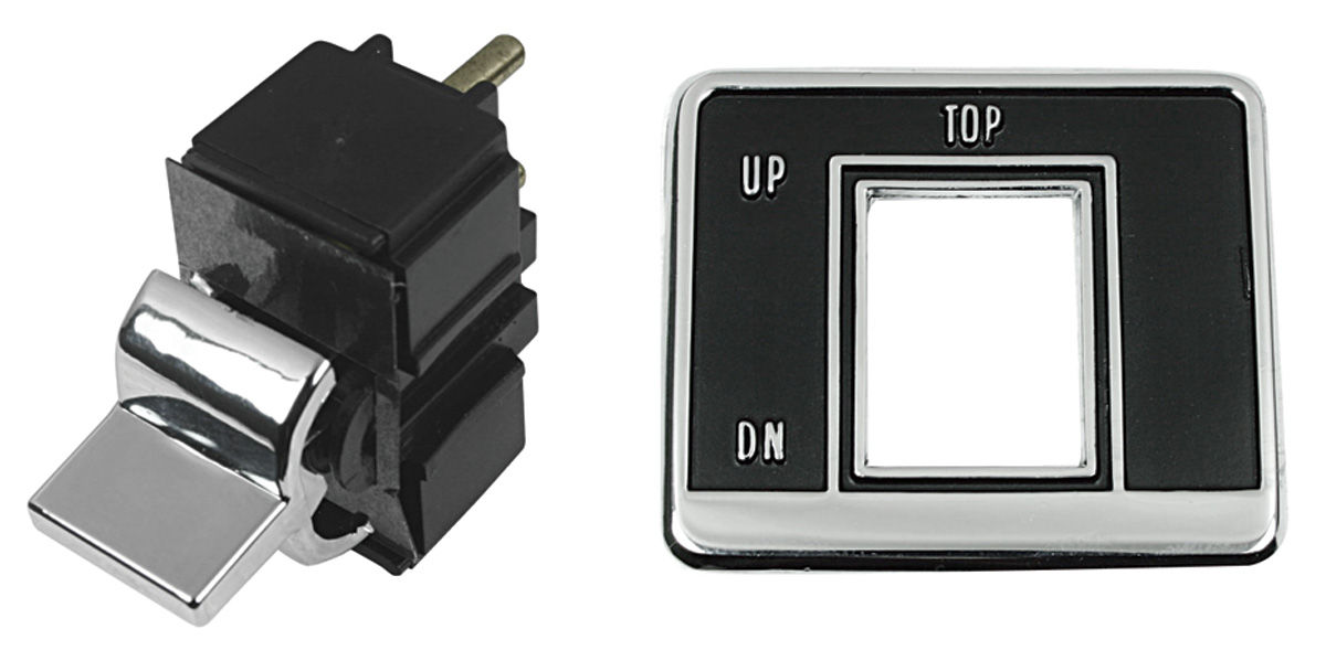

    Rättikaton kytkin myös menee uusiksi. Ruman kiinalaisen vipukytkimen tilalle tulee chevellestä kytkin.
    Samalla jo kertaalleen tehty rättikatto saa mennä vaihtoon. On vaan tuo valkoinen vinyyli omaan makuun vähän ehkä halvan oloinen. Tarjouspyyntö on vetämässä valkoiselle canvas katolle ja lasi takaikkunalle. Valkoisena kun ei löydy suoraan vaan on special order kamaa. Kaikkea muutakin pikkuhilpettä tarttui ostoskoriin reilulla harraste yksikön hinnalla.. Kevyt ahdistus iski jälleen :D
