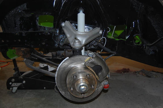

    Hei,
    Onko kukaan asentanut -69 B-Body mopariin eteen rumpujarrujen tilalle Right Stuff Detailing MDC62DC levyjarrusarjaa? Tällaista:
    https://www.uspartsperformance.fi/performance/jarru-ja-alustanosat/jarrut/rsdmdc62dc
    Olen suunnitellut alkuperäisten tehostetettujen rumpujarrujen päivittämistä eteen ja tuo Right Stuff Detailing sarja on pyörinyt mielessä. Taakse saa vielä jäädä rumpujarrut. Voi myös suositella jotain muuta levyjarrusarjaa, josta on hyviä kokemuksia ja joka sopii 15 tuumaisten peltivanteiden sisälle.
