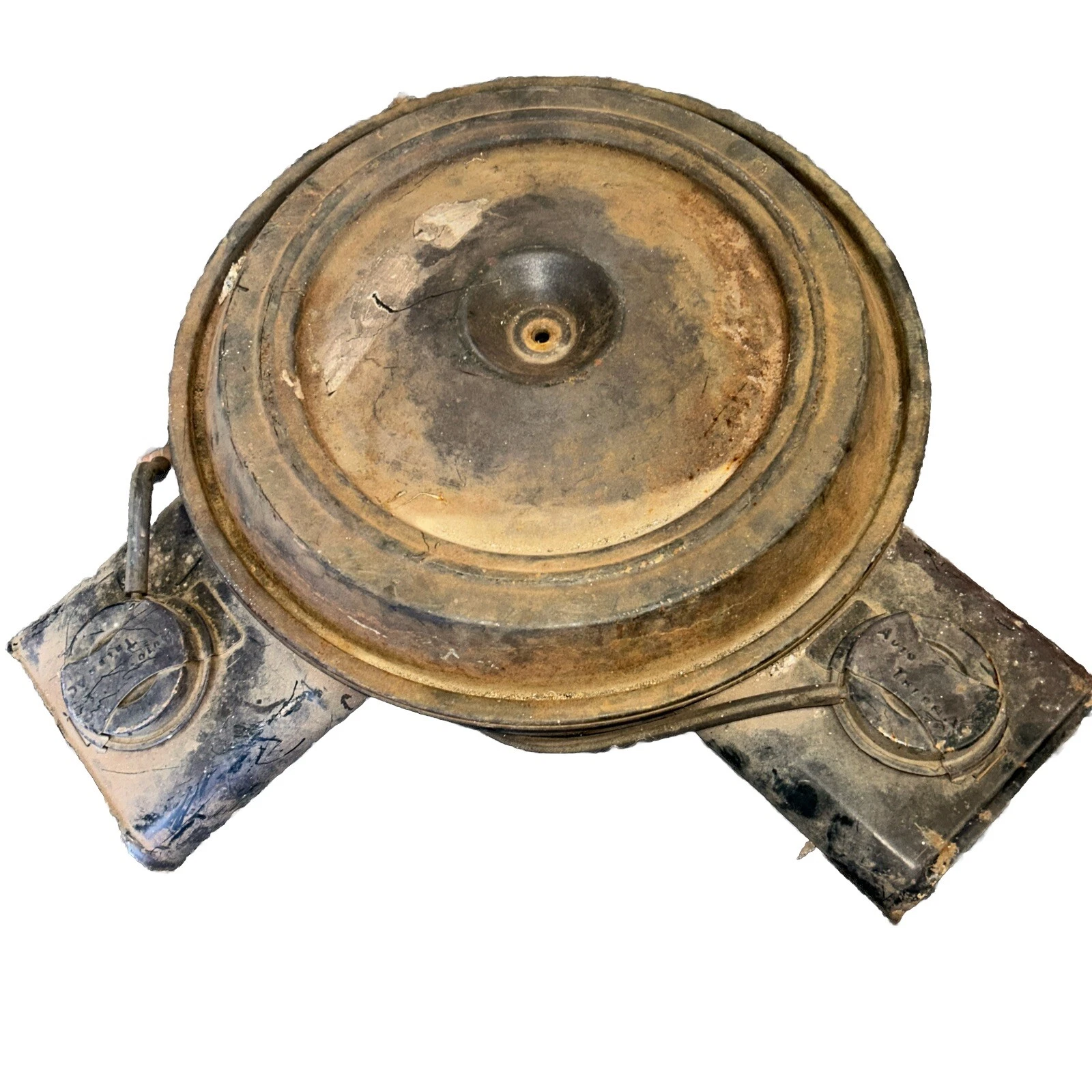

    Tuollaista en ole ikinä omistanut niin täytyy kysyä mikä mokkula käskyttää noita alipaineläppiä jotka kääntää imuilman pakosarjan puolelle.
  5. max
    Kyllä tuollainen dual snorker olis todella hieno mustana,ja siinä tämä 454 450HP tarra.
    Ovat varmaan kyllä nykyään todella arvokkaita ja harvinaisia.
    Sen olen nähnyt,että tämä jokapaikasta virtaava K/N putsari ei välttämättä ole autuaaksi tekevä,ja tuommoinen vanha kampe voi toimia yllättävänkin hyvin.
    LPV ja fenix tykkäävät tästä.
  6. fmila
    Kaverin 355n SBCn päällä on tommonen "dual snorkel" putsari, mutta niillä pidemmillä imutötsillä. Dynossa tuli sille tyly tuomio. Pikkaisen päälle 400hp tehoinen motti meni aika rumasti polvilleen sen kanssa. Oisko ollut -50hp ja seokset ihan sekaisin jossain yli 5000 rpm paikkeilla, jos en ihan väärin muista. Toki sillä voi hyvin Cruisailla ihan normisti ja vähän repäistäkin, kunhan muistaa laittaa sen "hyllylle" siksi aikaa kun kuski "yllyttyy"...
