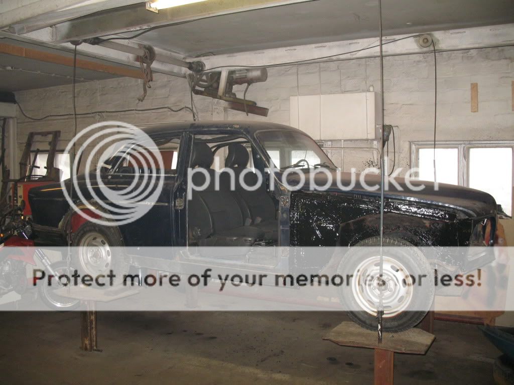

Ittellä on tämmönen nosturi.. Vaijerit menee ylös akselin ympärille kun sähkömoottori pyörittää kyseistä akselia.. Lattian sisään menee tolpat, joissa tapeille reijät ettei tarvitse jättää vaijereiden varaan roikkumaan.. :roll: En tiedä saako tämmösiä mistään, luulen että tämä meidänkin on joku tee-se-itse nosturi, mutta hyvin se on 20vuotta meillä toiminut ja sitä ennen ties kuin kauan, kun ollut ennen kolarikorjaamo.. ::) Nostaa tommosen amazonin/240 volvon niin että pohjasta maahan on n. 1,6 m joten siinä pystyy helposti tehdä kaikenlaista. Tosin onhan se hieman huonohko kun nostaa renkaista, mutta saa laskettua esim. pukkien päälle niin kun yleensä tulee tehtyä jos ripustuksiin tai muihin tarvitsee tehdä jotakin.. Jää kuitenkin helmoille ja keulaan/perään tilaa että korityöt kyllä tän nosturin avustuksella hoituu.. :) Korkeutta tallissa on 3,1 metriä ja useimmat autot saa nostettua niin että kattojen väliin jää 5 cm..
Muutama esimerkki kuva..

ounou, luulin nähneeni jo riittävästi, mutta kuinka väärässä olinkaan......tuo jos mikä on pellepeloton-meininkiä... erittäin erikoinen laite, ei ole joka torpassa tuollasta.
kannattaa tuollasissa sepityksissä laittaa jotain varmistuksia alle, tai sitten on syytä alkaa lottoamaan ihan oikeasti vaikka parilla kympillä joka ilta... :D ei tuo paha ole, vaan pelottava vaan.

Hyvin se on pelittäny tähän asti.. Koputetaan nyt kuitenkin puuta ettei tuu heti kehumisen jälkeen aksidenttiä.. :lol: Ja varmistuksena on tapit kyllä ettei se ihan vaijereiden varassa tossa ole.. Eikä ton alle kyllä uskaltaisikaan ilman varmistustappeja mennä.. Yleensä lasken sen ihan tappien varaan jos käytän..

Zebe kirjoitti:Yleensä lasken sen ihan tappien varaan jos käytän..
Luulenpa, että on syytäkin... Melko pelottavan näkönen keksintö.
