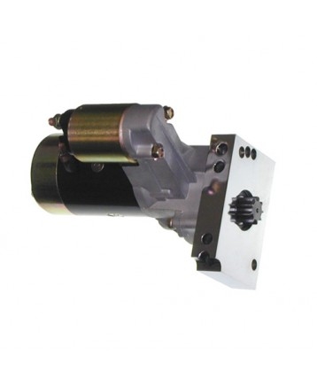

  19. Seevu
    Seevu Double Gearhead
    Ei ole starttia vielä, eli levyn mukaan hommataan.
    Eli tuplakiinnitys olis vaikka tämmönen:
    -J-
    Muokattu: 12.8.2021
  20. Seevu
    Tällainen kiinnitys:
