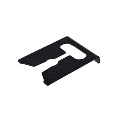

    Pyyhkijöiden välitystankojen päistä oli jäänyt sokat uupumaan, kun varsinkin alempi on mahdottoman ahtaassa paikassa. Tuntui kumminkin pysyvän hyvin paikoillaan. Ei pysynyt. Ritilä purkuun ja ihmettelemään, että millaisen sokan sinne saisi.
    Yläpuoli nyt ei mihinkään tipu, mutta c-clippi oli tuohon helppo laittaa.
    Alapuolelle ei niinkään..
    Kaivelin omaa klipsuvarastoa, mutta ei sieltä sopivaa löytynyt. Netin mukaan tällainen pitäisi olla:
    Pitää sitten koittaa tehdä.
