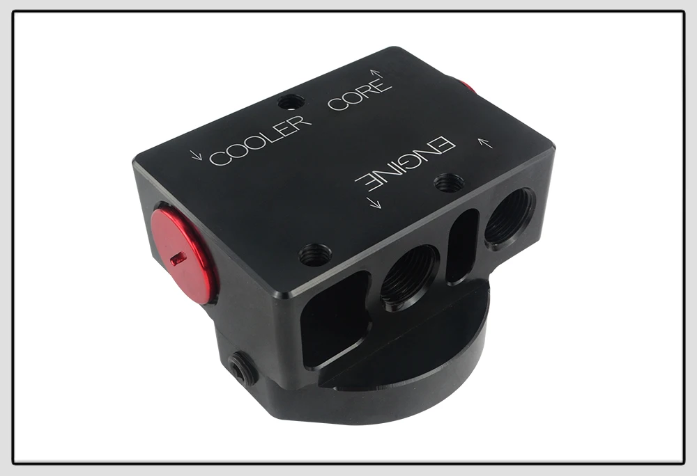

    Tuli aika näppärän näköinen suodatinjalka vastaan Aliexpressissä, jos haluaa siihen suodattimen siirtosarjaan vielä öljyjäähyn. Mukavasti termostaatti siinä:
  6. MJF
    MJF Gearhead
    Eipä mitään uutta, tai no ajettu on koko ajan.
    Aliexpressiltä tilasin kokeeksi ls-puolien sähköliittimet, niitä ei löytynyt muualta järkevään hintaan. Koskaan ei ole tullut tilattua sieltä mitään. Jännällä odotellaan tuleeko sieltä mitään, sähköpostiin ei ainakaan ole tullut mitään ilmotuksia tai vahvistuksia. Tuokin jalka näyttää ihan mielenkiintoiselle. Laippoja on iso pompsi laserleikattavana, pitkät toimitukset tuntuu olevan sielläkin.
