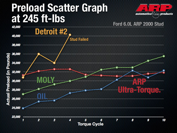

    David Vizardin videolta jostain 19.45:

    ARP rasvahan ei ole kehitetty maksimoimaan puristusvoimaa, vaan jotta kiristyminen olisi kerralla oikea.
    Sillä vanhalla (valkoinen pussi) kangenpulttien mukana tulleella moly-rasvalla ohje oli kiristää muutama kerta ennen lopullista kiristystä.
