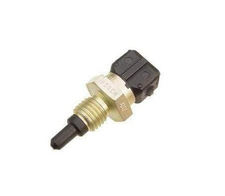

    Näyttää olevan ristiriitaista tietoa mihin tuo IAT sensori kannattaa laittaa. Osa sanoo, että mahdollisimman viileään ilmaan eli ilmanoton suuaukon lähelle ja toiset taas mahdollisimman lähelle läppärunkoa jolloin on tarkempi todellinen lämpötila moottoriin menevälle ilmalle. Taitaa alkuperäinen asennuskin olla putsarikotelon pohjassa ja filtterin sisäpuolella. Kotelon sisällä kyllä ilma vaihtuu siihen tahtiin että onkohan tuolla suurta merkitystä.

    Tietenkin mahdollisimman lähelle moottorin imuaukkoa eli läppärunkoa, moottorin sisään menevän ilman lämpöähän sillä mitataan.
    Moottorin ilmanotosta jostain maskin takaa on aivan turha mitata, eihän se vastaa ollenkaan moottorin imu-/ahtoilman lämpöä...jos sen mukaan säädetään konetta, niin pielessähän se on.
    Käytännössä ilmanputsarin pohja suodatin panoksen sisäpuolella on hyvä paikka...sopivan tiukka läpivientikumi reikään johon anturin voi kiertää.
    Mittaus "knööli" itse on sellasen ritilän takana, eikä sen pitäisi imeytyä moottoriin (tuskin rikkoisi yhtään mitään) ja sen kestävyyttä voi yrittää parantaa sörkkimällä sinne knöölin juureen jotain liimaa.

    Anturimalli myös vaikuttaa. Onko se muovin sisään valettu mötikkä vai näkösellä oleva lanka.
    VAG Vr6 koneissa IAT on imusarjan plenumissa ja se on umpinainen. Näihin viriteltäessä on vaihdettu 1.8T IAT ,koska se on avoinen.
    Umpinainen kuumenee ja kerää lämpöä itteensä alumiini imusarjasta ja näyttää +5-15C korkeampia lämpöjä kuin 1.8T avonainen, joka myös reagoi paljon nopeammin muutoksiin.

    Niin voi olla liioittelua kuvitella että sieltä mitään irtoaisi mutta on se siellä sisäpuolella kuitenkin jonkinlaiselle bensasumulle alttiina ja hiukan epäilyttää muovien ja kumien kestävyys pitkässä juoksussa. Saatan silti laittaa filtterin ulkopuolelle jos se sinne sopii. Vaikea on uskoa, että lämpötilassa olisi suurta eroa. Ainahan sen voi siirtää jos vaikuttaa ettei toimi. On ylimääräinen putsarikotelo tätä varten mitä voi porailla ja paikkailla.
