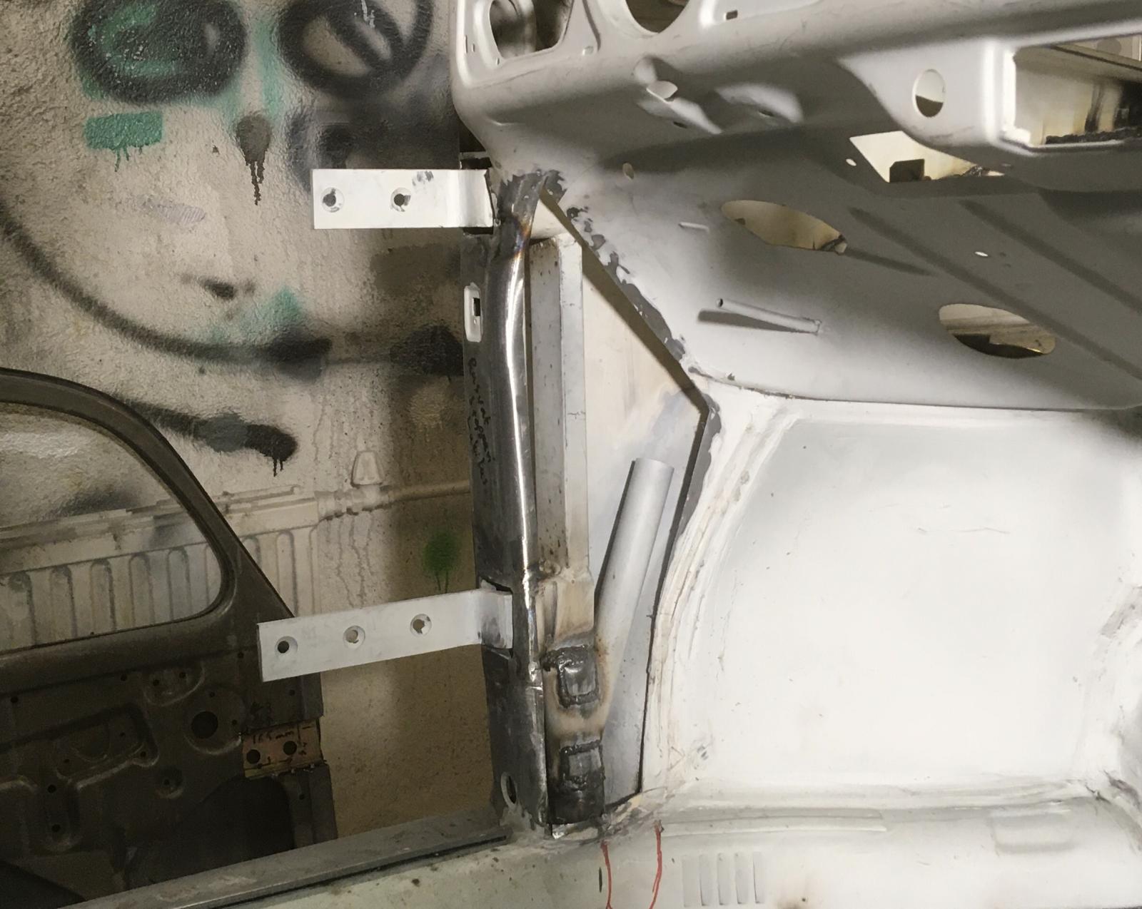

    [​IMG] Saranat a-pilarissa.

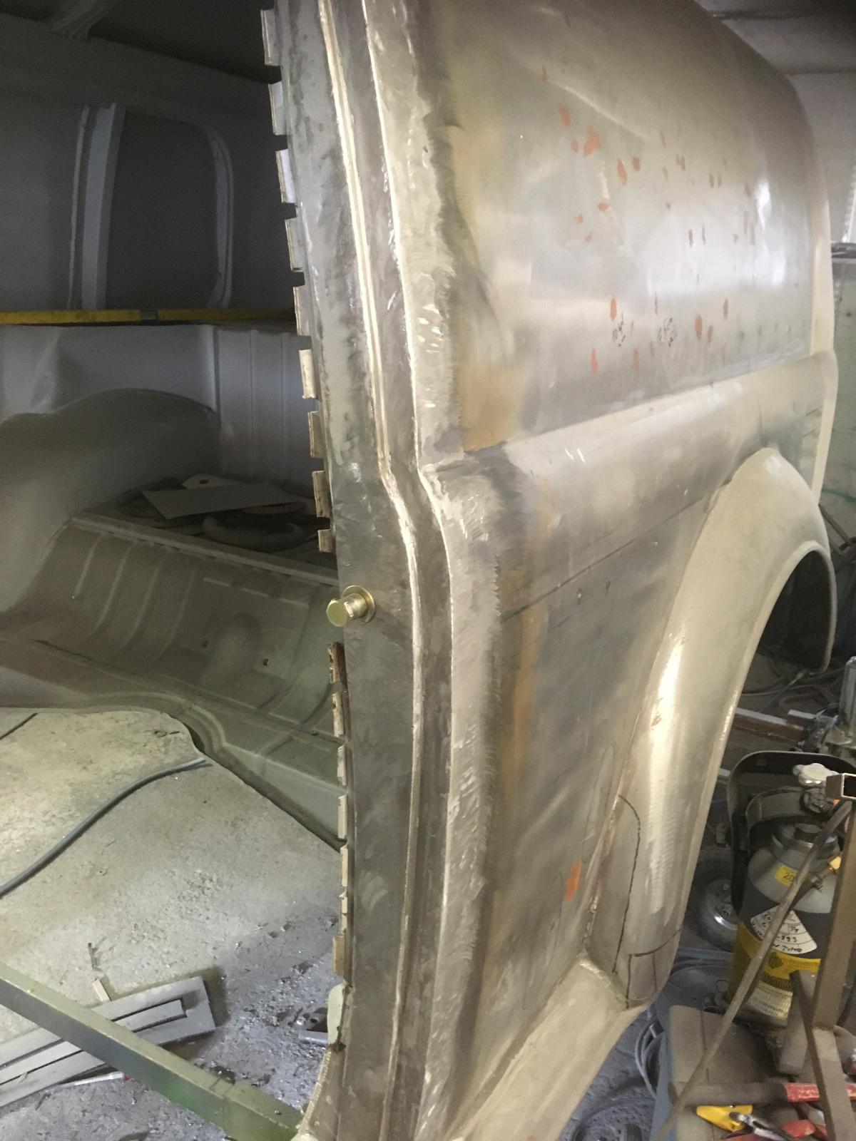

    [​IMG] Laitoin varmuuden vuoksi mekaanisen avaus painonapin oven karmiin katsuria varten.

    [​IMG] Avausmekanismi valmiina ja solenoidi asennettuna.

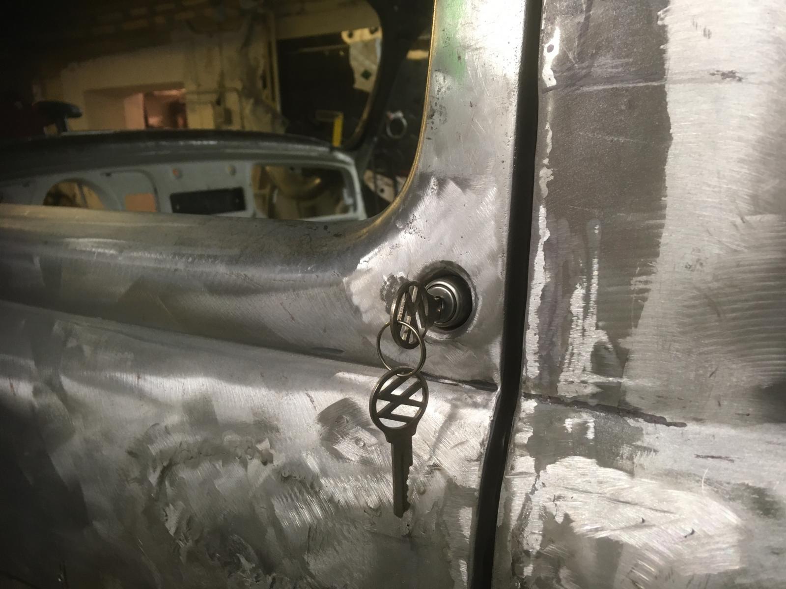

    [​IMG] Lukkomekanismi paikallaan.
