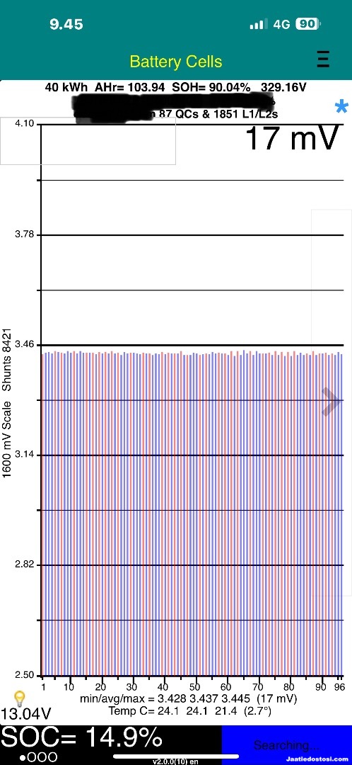

  9. Harri S
    Harri S Double Gearhead
    Ei ehkä kuitenkaan noin nopeasti.
    Omassa 7,5 vuotiaassa täyssähkössä näin:
    87 pikalatausta
    1851 hidaslatausta
    Akun kennojen suurin ero 17mV
    Akun kunto 90,4%
    Akun varustaso 14,9% ja testasin tuon lokakuussa heti yhtä soittoa täydestä lähes tyhjäksi ajon jälkeen joka tuo esiin mahdolliset kennojen kapasiteettierot.
    Toki akkua ei ole ekan vuoden jälkeen rääkätty toistuvilla pikalatauksilla ja jatkuvasti tyhjäksi ajamisella joka on myrkkyä näille akuille.
    Concarne ja Slant Sickness tykkäävät tästä.
