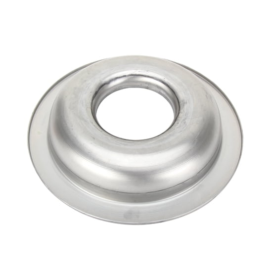

  1. Tai sitten sellanen upottava pohja:

    Täytyy punnertaa Edelin kansi irti ja laittaa matalampi suodatin siihen:).
