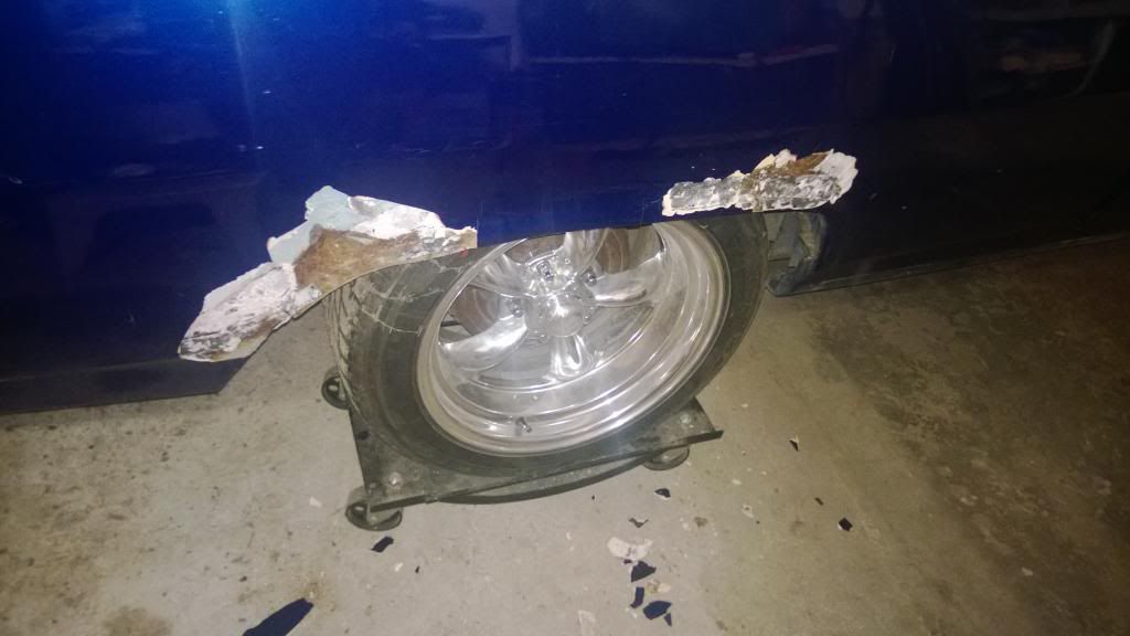

    Samalla pikkusen naputtelin veljen kanssa kylkiä ja kyllähän sieltä takalokarin reunasta yli sentin paksuudelta kittiä löytyikin. Taitava on ollu kittaaja ja hienosti saanut sillä kaikki muodot tehtyä suoraan peltiin :D
    Nyt aletaankin metsästämään uusia takakylkiä. Noh ameriikastahan niitä löytyy, vaan mahtaa ne rahdit olla aika tyyriitä isommille osille.

    Kävipä tuossa eilen silleen, että tein pohjia catalinan kylkiin ja hinkkasin vanhoja kittejä pois. ihmettelin, kun tuntu olevan kittiä aikatavalla kuskin puolella. Hakkasin kitit pois, niin eipä siellä hirveesti ehjää peltiä alla ollut. Eli tästä päästiinkin siihen, että uudet quarter panelit joutuu tilaamaan. Ei halua tehdä tuosta sentäs mitään tilkkutäkkiä. Pitää vaan alkaa kyselemään paljonko laivarahti maksais, kun tuo lentorahti maksaa ihan vitusti..
