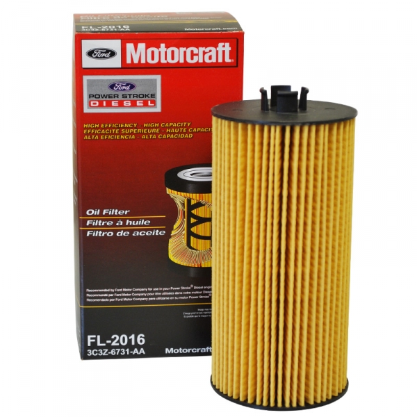

    Öljy pääse oil reservoirin oilcooleri ja öljyfilterin kaut, HPOP pumppu saa sielt öljyt. Näkyks filterin pinnas metalli, ooks see scriini(sihti) siel pumpun syötöl ehjä. Oilcooleri täyty nost poies paikoilt, muuten et näe sitä. Pita ot kaik tieltä poies, laturi, turbo, imusarja. Jos sul oli paikal originaali filteri ja see alkuperäinen kansi, ei pitais mootorista tuleva sonta pääse HPOP pumpun saakka.... Jos on olnu joku muu "wixi" sit en tiedä. Tiedenkiin metalli ei oikein sai olla myös siel matalapainen puolelkaan. Täs on nyt vaikea sano jos ei mootorista kuulu mitä vieraita ääni. Suorit huolellinen läpipesu, kaik HPOP järjestelmän osat pita pestä. Vaiht öljyt(API grade CH-4, CJ-4 vaatimukset täytävä 10W30, 5W30
    diiselmootorin öljy), oilcooleri, täyty varmist et mukaantullut tiivistesarja sisältä metallisen scriinin, toi muovinen hajoa nopiast [​IMG] aset paikalle sellainen filteri [​IMG] ja sen päälle sellainen kansi [​IMG] see on jo puolet sen mootorin henkivakuutuksest. Niitä saa esimerkiks MVA huolost Savonlinnast, USANETIST.
