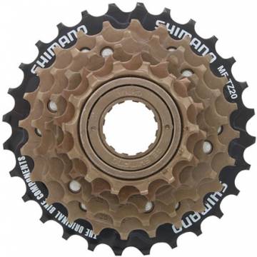

    Sain irroitettua vanteesta tuon rataspakan, joka on kierteellä kiinni (rataspakka,
    kierrepakka) Oli aivan järkyttävän likaisessa kunnossa, rasvaa, kuraa, pikeä kyseisessä rattaassa.
    Siis tuollainen on kyseessä.
    Saakos tuosta rataspakasta vapaarattaan irti? Jos niin miten? Kannattaako ottaa irti ja voiko huoltaa mitenkään tuota vapaaratasta ilman että irroittaa sen tuosta rataspakasta?

    Ei kannata.
    Mutta kun kuitenkin tuota rupeat purkamaan, niin tuosta keskellä olevasta rinkulasta (jossa 2 koloa) naputtelet laitteen auki. (vääräkätiset kierteet) Näin laite hajoaa kahteen osaan ja on valmis huollettavaksi. Räikän nokissa hyvin hento jousi, varovaisuutta että ei taivu.Tarkista että jousi on ehjä. Puhdistus, rasvaus ja takaisin nippuun. Laakereihin vähän vassua, räikän nokkiin ei vassua jos ajetaan pakkasella. Moottoriöljy riittää. Tuolla sisällä "aika monta" pientä kuulaa, kokoaminen vaatii hermoja. Laakerivälys tehtaalla säädetty simmilevyillä, samat levyt takaisin.
