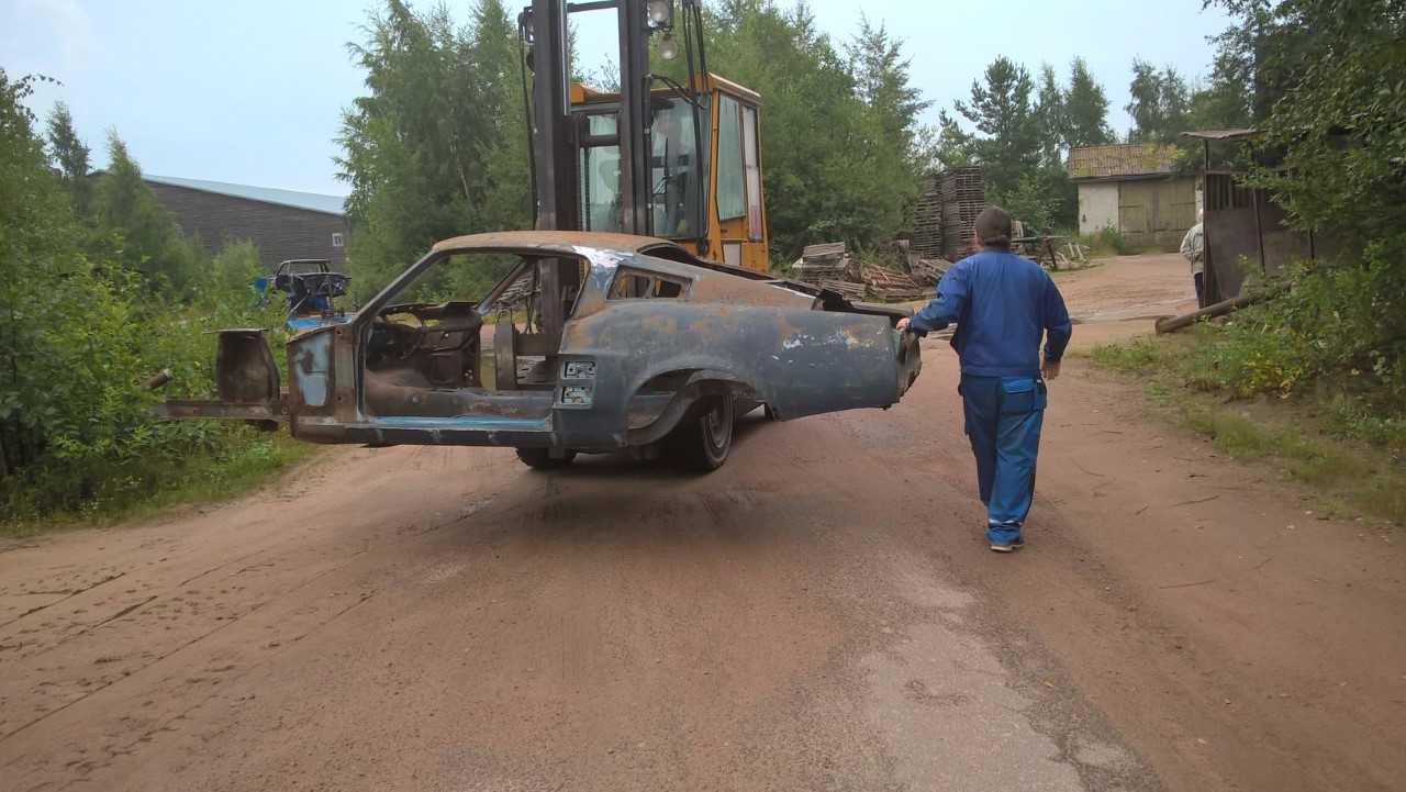

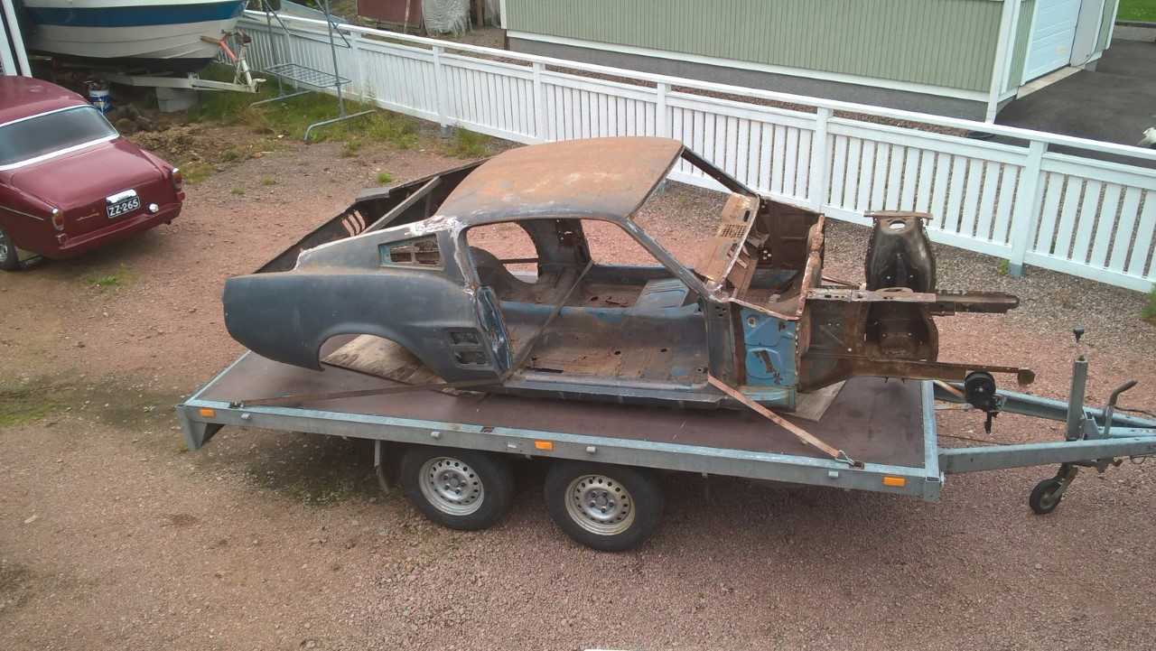

    Uutta projektia aloitellaan, jo hyvissä ajoin, ettei vaan työn alla jo olevat projektit ehtisi edes puoleenväliin.
    Massachusettsista hankittu, enimmäkseen ikänsä Texasissa ollut 1967 Mustang.
    S-code, 390 moottori tosin puuttuu vielä. Manuaalivaihteisto ja factory ilmastointi ja väri on Brittany Blue.
    Tästä on joku jo aikoja sitten alkanut rakentamaan kiihdyttelyautoa. Takapyörille on tehty tilaa, mm. siirtämällä jousia sisäänpäin ja manuaalin polkimet on vaihdettu automaatiksi. kevennyksiä on tehty polttamalla tukipeltejä pois milloin mistäkin. Tästä on jo aikaa, koska kaikki muutetut paikatkin ovat jo ruostuneita. Niin, ja onhan kori tietenkin vielä kiero. Toivottavasti vain edestä. Ei olla mittailtu vielä tarkemmin. Keula on tuuman oikealla, sekä vasen etukulma ylempänä.
    Pojan kanssa yhteisprojektina tehdään, tarkoitus saada palautetuksi alkuperäiseksi.

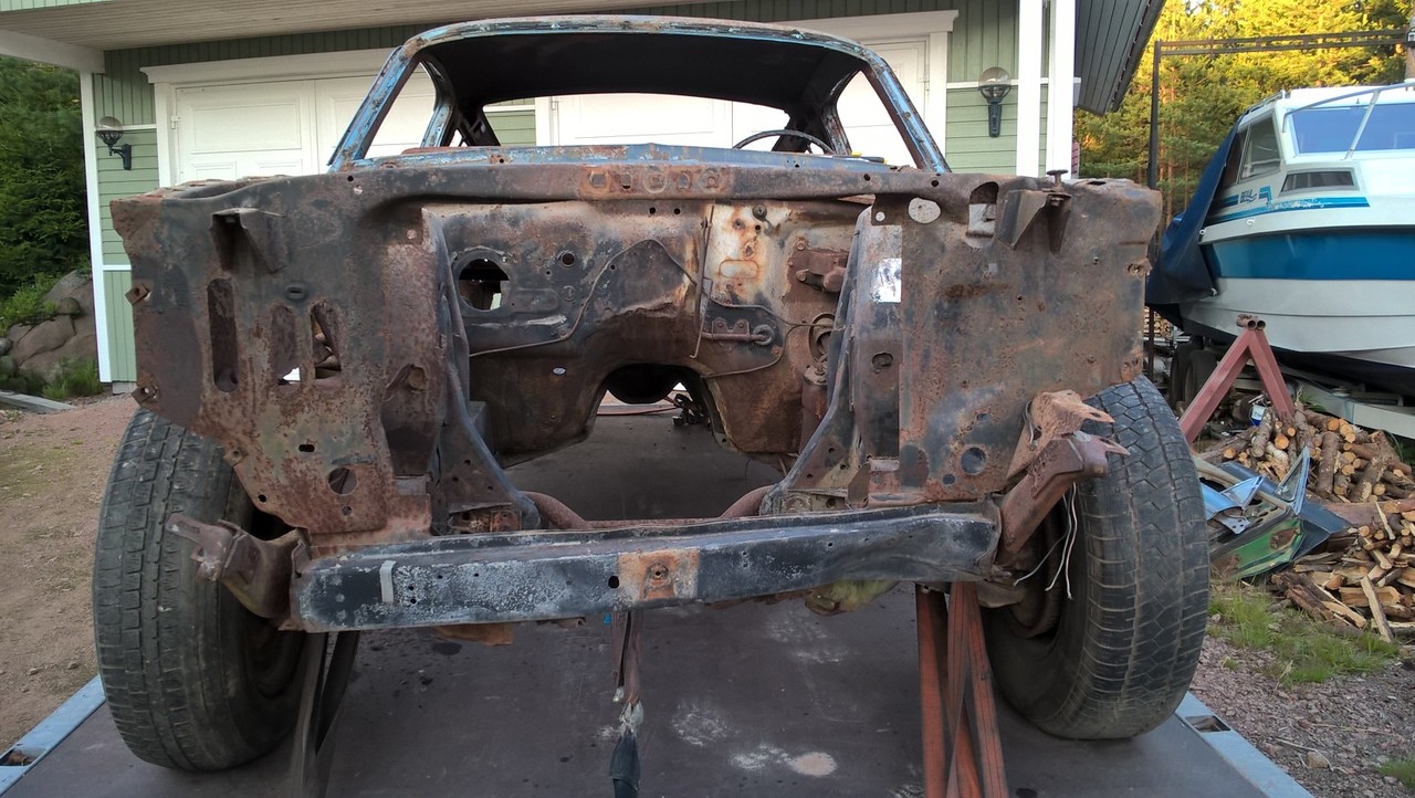

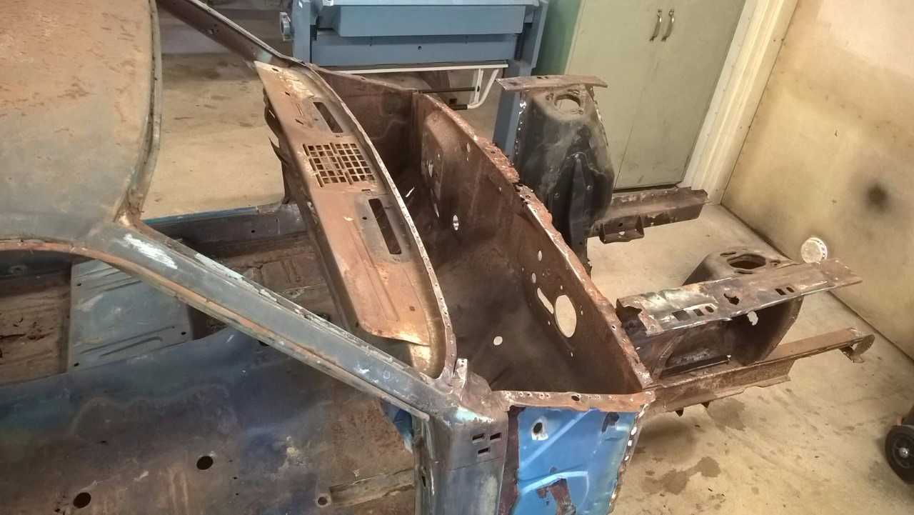

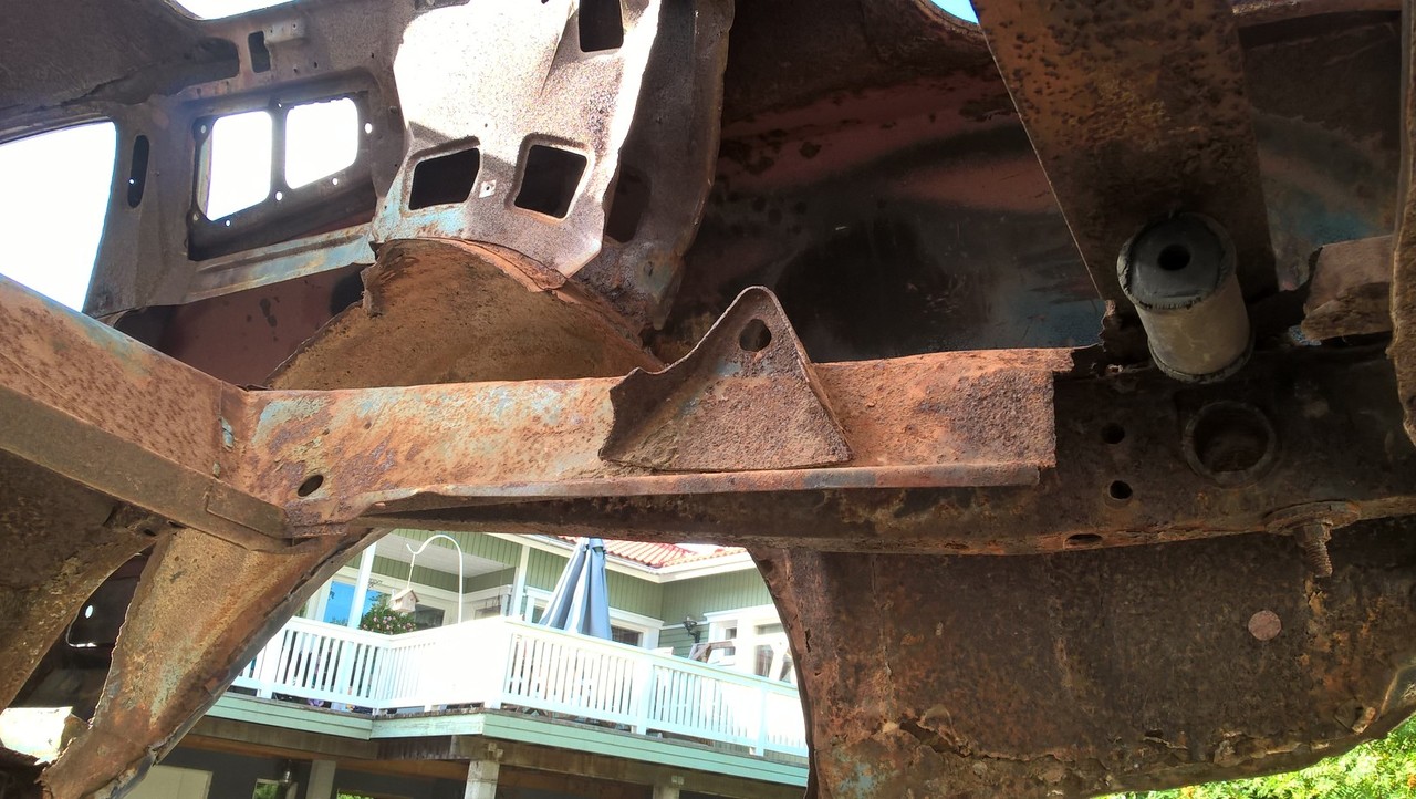

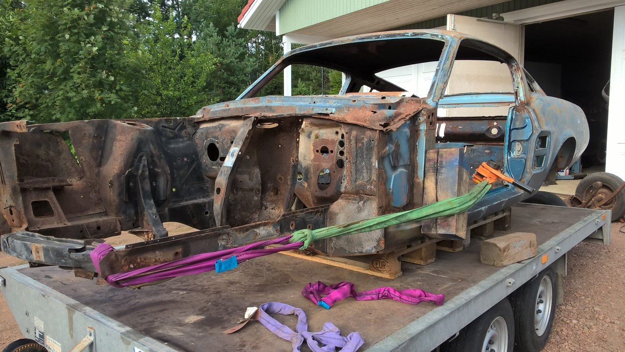

    Purettiin melko sujuvasti hetkessä. Siitähän puuttuikin jo melko paljon.
    Vasen aisa on osunut johonkin. Molemmat aisat ovat jopa kaksi tuumaa oikealla.
    Vasen ei paljon vetoa tarvinnut oietakseen entiselle paikalleen. Aisat ovat taipuneet rintapellin/lattian kiinnityksen kohdalta. Oikea ei oiennut oikeasta kohdasta, vaan meni ruttuun vierestä. Se on purettava irti korista ja pistettävä uusiin puihin.
    Tuosta kuvasta näkee, että paljon hyvää tukipeltiä on plasmaleikkurilla poltettu pois. Jopa katon rajasta vahviketta poistettu. Eihän tämä kori kestä edes kantaa, kun notkuu miten sattuu!!! Nostettiin trukkilavan päälle, niin lattia painuu sisälle.
    Miten tolla lailla kevennetyllä olisi sitten voinut ajaa ja kovaa?!

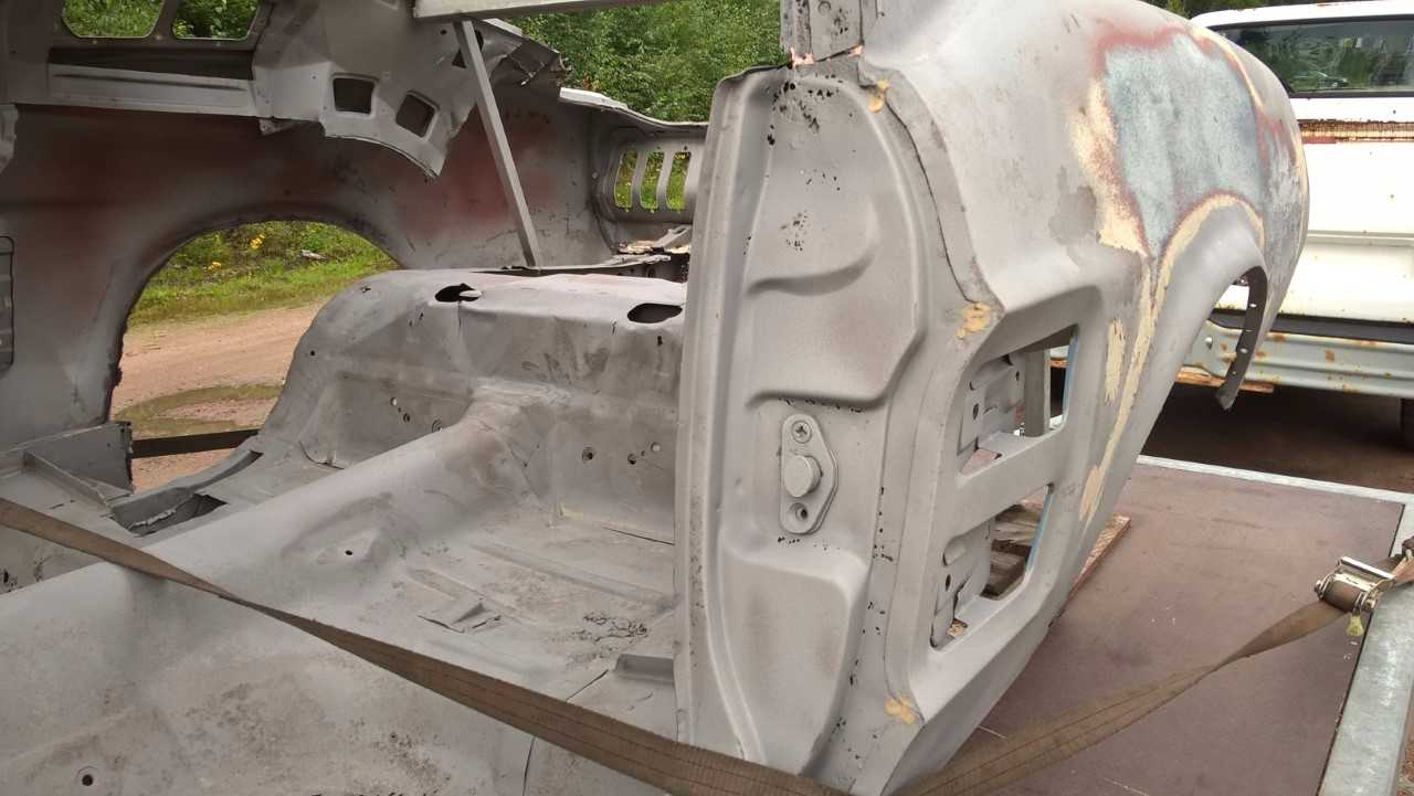

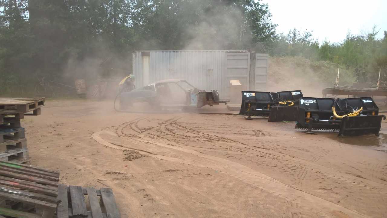

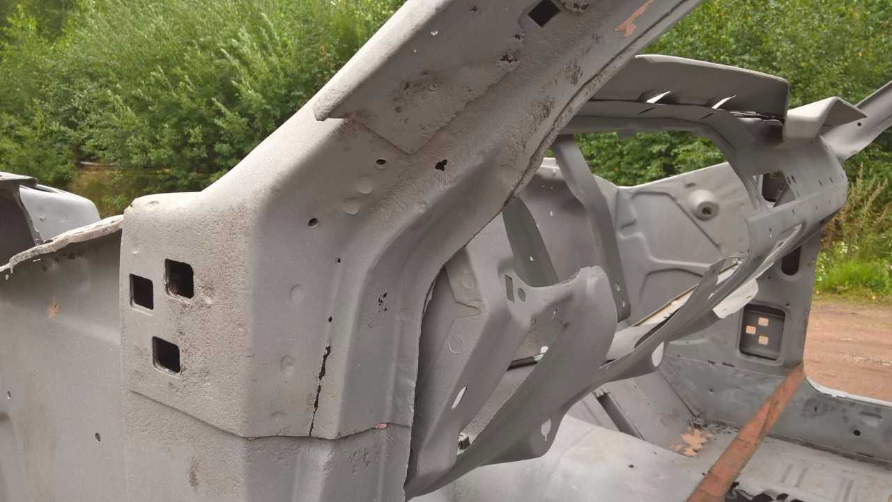

    Mustang kävi hiekkapuhalluksessa, siitä pari kuvaa.
    Hi**o kun on pientä reikää täynnä ja oikeastaan arvaamattomissa paikoissakin.

    Miltä näytti a-pilarin tienoo ja ilmanoton seutu tuulilasin alta?
  9. PetriN
    PetriN 3rd gear
    No samanlaiselta.
    Ilmanoton pohjapellin porasin jo pois ennen puhallusta, kun ei sillä mitään tehnyt.
    Pois tieltä vaan, niin pääse puhallus paremmin kojelaudan alle.
    Kojelauta onkin ainoa ehjä kokonaisuus, joka ei puhki ole. Syviä monttuja kuitenkin siinäkin.

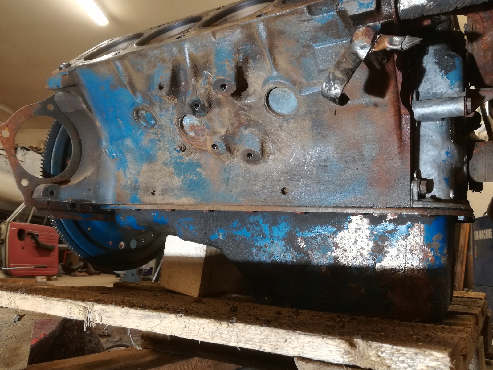

    Auto on nyt saanut moottorin! Purettu ehkä Galaxiesta. En löydä ymmärrettäviä valunumeroita lohkosta, mutta kannet, imukansi ja pakosarjat on valettu 1968 ja sylinterit ja laakerikaulat ovat std-koossa. Porattava on kuitenkin, koska syöpymää vähän on. Ilmeisesti hyvällä huollolla ollut kuitenkin, laakeriliuskat hyvännäköisiä.
    Muutamien lähteiden mukaa tuossa oikealla etuosassa, isolla tyhjällä alueella pitäisi olla valunumero, mutta ei tuossa mitään ole ollut. Joku tietolähde kertoo, että numeroa ei olekaan.
    Nii, tässä tuli C6 automaattiloota mukana, joten sellainen on joutilaana, jos joku tarvii.

    Öljynputsarinjalustan kupeessa (vasen/kuskin puoli) on valunumeroita.
    Kaverin -67 GT 390 pukissa ja sieltä katsoin.
