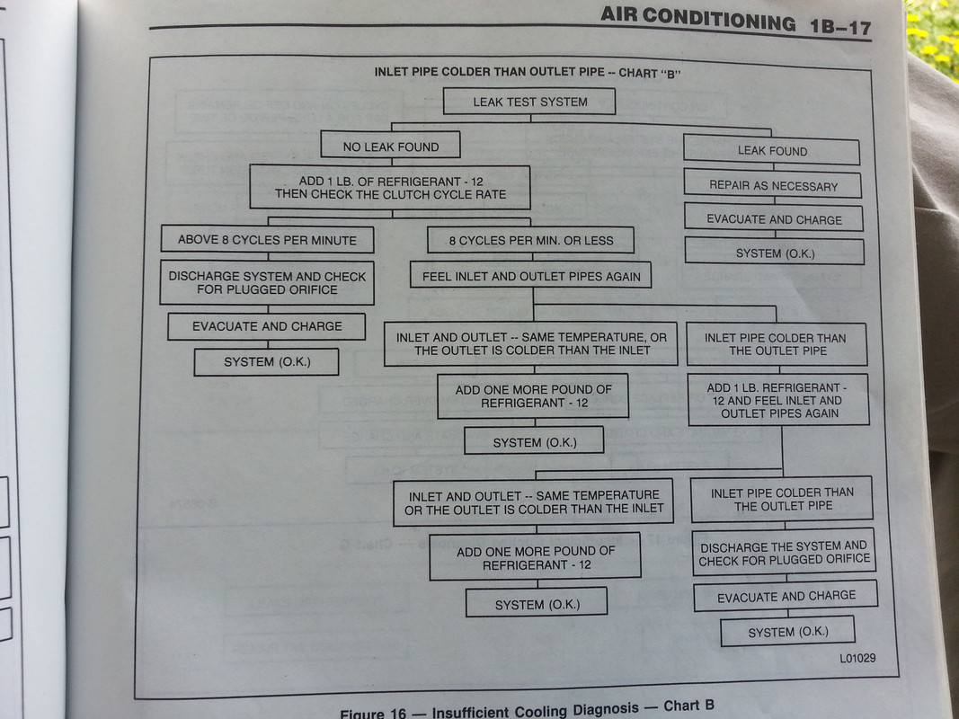

  12. Powerstroke
    Powerstroke Double Gearhead
    Tiedonjyväsiä.... chevyn tehtaan korjausoppaasta, mutta kohtuullisesti yleistettävissä.
