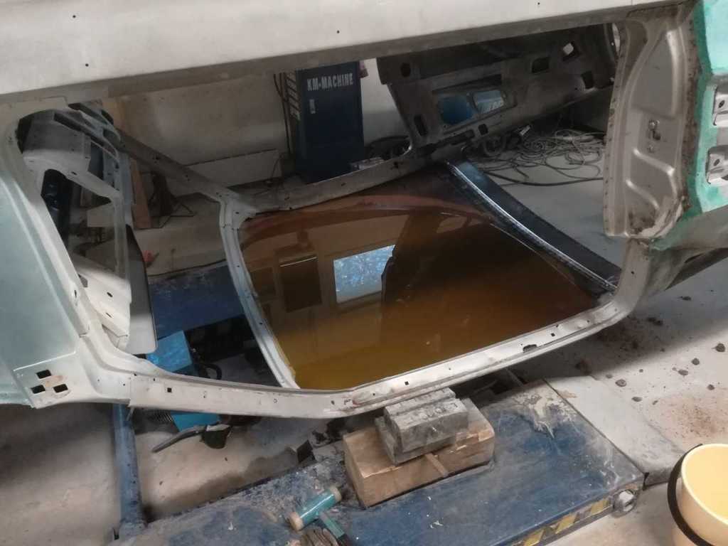

    Koitin katon sisäpuolen ruostetta liottaa sitruunahapolla. Välillä tuo happokylpy on ollut hyödylliseempääkin. Pari vuorokautta liossa ja lämpöäkin oli, mutta osa siitä vain lähti. En jaksanut odottaa, vaan hiomalla otin loput.
    Ja olihan sitä liuosta sitten pitkin lattiaakin, kun kori lähti pyörimään tuentojen pettäessä.

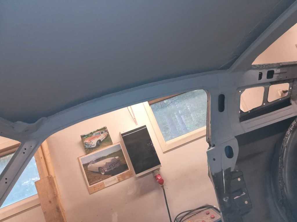

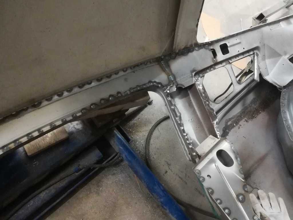

    Tuo oikeanpuoleinen katon reunapalkki, sekä takapalkki oli poltettu pois ja tuossa on nyt sitä sivua uudelleen tehtynä. Ilmeisesti ollut tarkoitus turvakaaria siihen laittaa. Kaarista ei kuitenkaan ollut mitään jälkiä siinä. Oletus vaan.
    Ja siinä suojapohjamaalattuna. Etunurkka, eli aurinkolipan kiinnitysrauta piti tehdä peilikuvana vasemmasta. Eiköhän se niin ole ollutkin. Verhoilun kiinnitysreiät pitää ilmeisesti myöskin kopioda vasemmalta puolelta.
