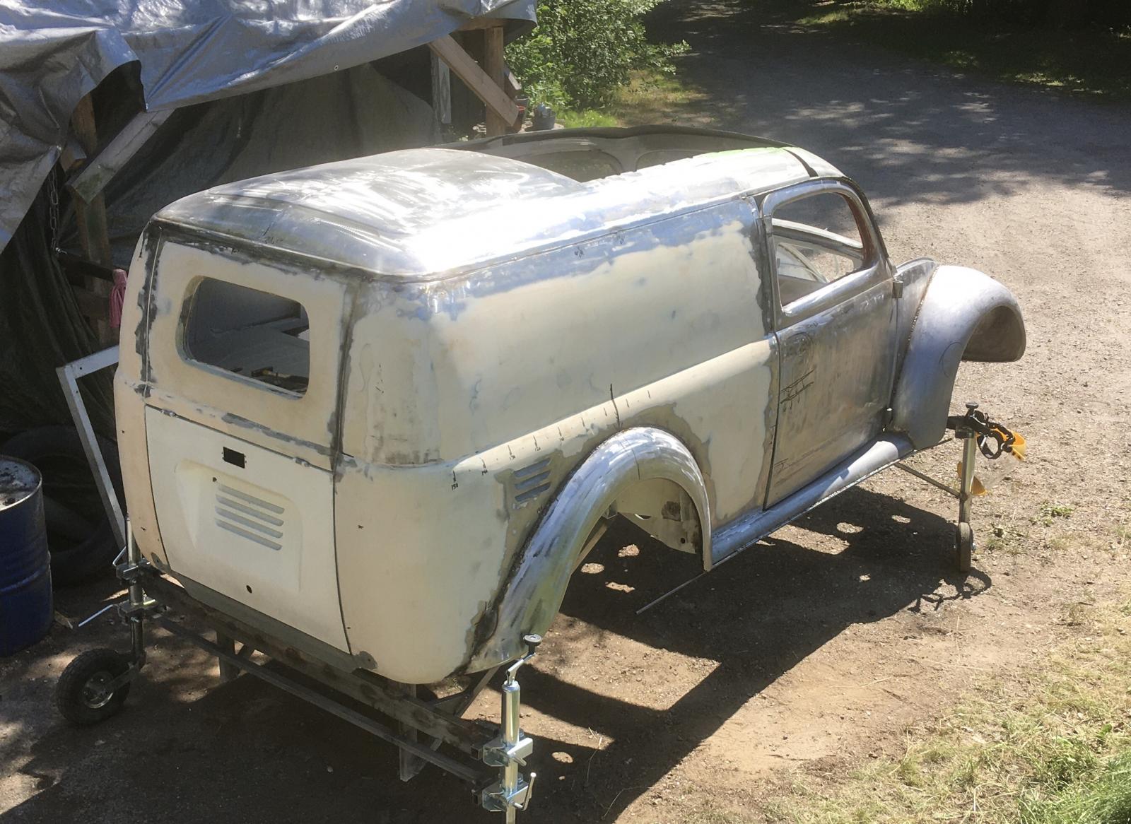

  11. teehoovee
    teehoovee 2nd gear
    Juu, hitusen viä hitsuuta ja pohjia tekemään. Olis jo värissä ellei polvi oli määrännyt tahtia ja viivästyttänyt 3 kk projektia

  14. teehoovee
    teehoovee 2nd gear
    [​IMG] Moottori lähes valmiina.
    Visa, esmi, toyopet ja 1 muu tykkäävät tästä.
