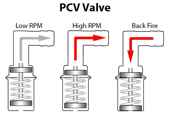

    Jees eli homman nimi sellainen että tuli poistettua huohotus letkut moottorin läpikäynnin yhteydessä ja paikallaan nyt vaan sellaiset rave mallin öljykorkit jossa suodattimet. Kone alko aika äkkiä vuotaa öljyä, eka kampuran stefasta ja vähä myöhemmin toisesta venakopasta. Näin jälkiviisaana asiaa tutkittuani tuo huohotus systeemi taitaakin olla tärkeä juttu. Onko tuo pcv valve vain normaali takaiskuventtiili, että voiko sinne laittaa millaisen vaan, vai onko niissä jotain muuta eroa ? Mulla löytyy yks öljykorkki missä on letku lähtö, meinasin laittaa sen toiseen koppaan, siitä letkua, siihen käypäsen kokoinen yhdensuuntainen takaiskuvena, sit jonkun supistajan kautta kasarin jalkaan, ilmanputsarista tuli aikoinaan hitsattuu nuo letku lähöt umpeen kun arvelin et ei niillä mitään tee ja on kliinimpi. Niinpä niin :) joten toisen öljykorkin jättäisin sit sellaisenaan. Onko ok viritys.
  2. Ratrod34
    Ratrod34 Gearhead
    Pcv valvessa on takaiskun lisäksi imusarjan alipaineen mukaan säätyvä virtaus reikä eli mitä pienempi alipaine niin reikä suurenee ja sit kun toisesta venakopasta menee ilmanputsarin sisäpuolelle letku niin nämä yhdessä vähentää öljytilan painetta eli öljyvuotoja.
    Virallista pcv valvea löytyy myös letkun välille tulevaa mallia eli voit laittaa just noin, mut käytä oikeeta pcv valvee.

    Aika yleinen luulo ja virhe johon törmää jatkuvasti tässä keskustelussa on se että sanotaan PCV venttiiliä takaiskuksi. Ei se ole takaisku vaan KURISTIN. Kun alipaine on suuri eli tyhjäkäynnillä ja pienellä kaasulla, pcv kuristaa ilman menoa imusarjaan päin. Kun lämä lyödään lattiaan, alipaine katoaa lähes kokonaan ja silloin pcv ei kurista mutta kampikammion ylipaine puskee tavaraa sen läpi imusarjaan. Virtaus on aina samaan suuntaan pcv venttiilissä, niin miksi se olisi takaisku.
    Sen sijaan letkussa joka menee putsarista venakoppaan, virtaus on molempiin suuntiin. Suurella alipaineella eli pienellä kaasun avauksella virtaus on putsarista venakoppaan, mutta lämä lattiassa virtaus kääntyy venakopasta kaasariin.
    Mutta kun asennetaan ahdin, silloin tarvitaan takaisku. Esim. Prochargerin viisaat insenjöörit käskee poistamaan pcv venttiilin ja vetämään letkut venakopista tai kampikammiosta putsariin. Perseestä, koska alkuperäinen tuuletus menetetään. Niinpä itse tein niin että vedin molemmista venakopista paksun letkun kumpikin omaan Moroson huohotuspönttöön ja jätin PCV:n paikalleen ja pistin takaiskun pcv:n kanssa sarjaan. Näin tehtynä tuuletus toimii kuten vakiona mutta kun lämä lyödään lattiaan, ahdin ei puske painetta pcv:n kautta kampikammioon. Eikä öljyä ja moskaa mene imusarjaan täyskaasulla vaan Moroson pönttöön.
